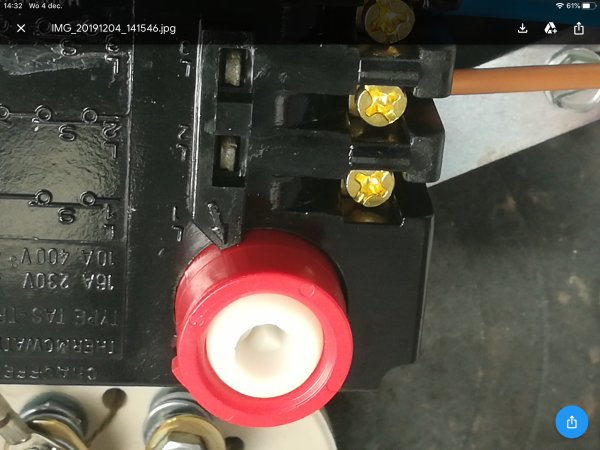

Deze nacht warmt onze elektrische boiler niet meer op.
Wat kan de oorzaak zijn ?
Is een gewone elektrische boiler van 150 l.
Anode dit jaar nog vervangen en ook ontkalkt.
Volgens de algemene elektrische teller verbruikt hij ook geen stroom.
De afvoer drupt wel, zoals altijd bij het opladen.
Stopcontact werkt.
Zekering oké.
Groetjes en bedankt
Dan zul je aan het meten moeten. Verwarmingselement doormeten, thermostaat doormeten etc.
Kan het zijn dat de thermische veiligheid is ingeschakeld? Kan dit ook door de kou ? (Rond de 0 graden)
Hoe schakel ik die uit, of hoe zie ik dat die weliswaar is ingeschakeld?
Zie foto...
Groetjes
Door de rode knop in te drukken reset de thermische schakelaar.
de maximaal schakelt af als de maximum tempratuur is overschreden.
