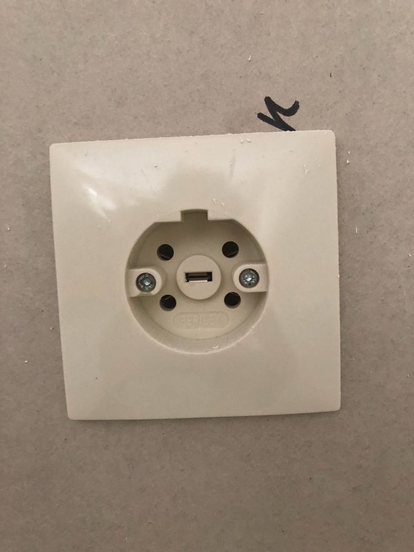

Beste mensen,
Binnen een paar maanden word mijn woning opgeleverd en kan ik eindelijk het huis uit, Nu zit er in de keuken geen gasaansluiting maar een stekker zoals in ondersteunde foto
Naar mijn niet zo elektrotechnische kennis heet dit een Perilex aansluiting.

The headhunter
Het maximale vermogen is 7200watt.
Dan zit je vaak al goed.
En met de aanduiding 230v 2N klopt het helemaal.

DSR9500
2 groepen van 16
kijk ff naar je hoofdzekering .... is die 25, 35 of .... ?
The headhunter
RichD1011 schreef:
Maar het moet dus 2 fasen zijn of ben ik nu gek?
1 fase is 230v en daar heb je 2 van nodig
2 fasen is 400v.en dat heb je niet.
S.oldeerbout
Specialist Keukenapparatuur
Er zijn inmiddels inductiefornuizen die geschikt zijn voor een 2 fase kookgroep deze regelen de inductie zone´s zo dat ze de maximale stroom begrenzen , bv alle standen maximaal tot stand 7 zodat de oven ook nog gebruikt kan worden.
