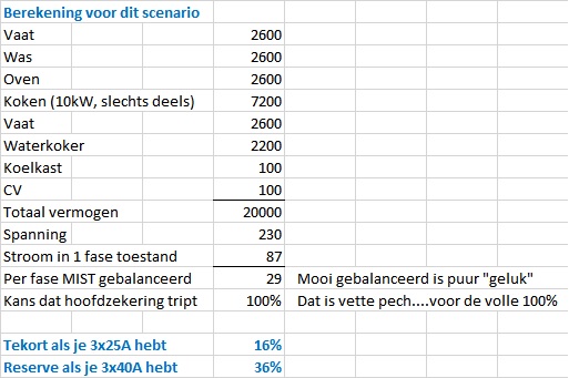

Als ik er volledig naast zit, wat ik nog even betwijfel, kun je dan aub even deze berekening van commentaar voorzien?
5 grootverbruikers zijn gemiddeld 2600W elk en dus 13kW samen.
Een kookplaat heeft al snel 7.2kW, en dat maakt samen 20.5kW.
Dat is samen 1x89A of wel 3x29A. Je moet dus vooral bij een aansluiting van 3x25A al uitkijken dat je niet alles tegelijk aan zet.
Vooral ook al omdat bij een 3x25A aansluiting alles netjes in drie gelijke porties over de drie fases verdeeld moet worden.
Dan spreek ik nog niet over lampen, een stofzuiger, de CV, de waterpomp in de tuin, de koelkast, de PC, de televisies, de radios, etc etc
Ook houd ik niet eens rekening met de 20% marge die er volgens NEN1010 in nieuwe installatie moet zitten.
Kun je na het lezen van bovenstaande a.u.b eens een berekening geven die aantoont dat iedereen in nederland met een 3x40A aansluiting 600 euro per weg gooit? En maar beter 3x25A kan nemen?
Ik heb vandaag al heel wat bijgeleerd, maar zie ik iets over het hoofd?

Rinus747
En nu had ik nog wel zo een mooie berekening in een plaatje willen toevoegen :wink:
Maar ja tegen ervaringsgetallen is weinig opgewassen :roll:
Ik ga het maar eens proberen....zwaarder zekeren kan altijd nog :)
En als het het 't een maand uit houdt speel ik al quitte ten opzichte van een maand extra vastrecht betalen :lol:
Kijk trouwens nog eens even hier naar want dan krijg je misschien het gevoel dat veel Nederlanders op het randje lopen. Het is de berekening bij het geschetste scenario dat ik net beschreef, maar nu als tekst i.p.v. dat "mislukte" plaatje:
Wasmachine 2600
Droger 2600
Oven 2600
Koken (10kW deels) 7200
Vaat 2600
Waterkoker 2200
Koelkast 100
CV 100
Totaal vermogen 20000
Stroom in 1 fase toestand 87
Per fase MITS gebalanceerd! 29
Kans dat hoofdzekering tript 100% !?
Tekort als je 3x25A hebt -16%
Reserve als je 3x40A hebt +36%

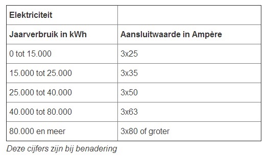

Op de site van "gaslicht com" staat onderstaande tabel van de statistische relatie tussen verbruik en typische grootte van de geïnstalleerde zekeringen:
Nu is mijn verbruik 5000kWh, dus ik zit pas op 1/3 deel van de 15000kWh grens. Zelfs als daar een kookplaat en vaatwasmachine bij komen zal ik die grens bij lange na niet gaan benaderen, en zou 3x25A dus genoeg moeten zijn. Dat alles onder voorwaarde dat installatie zorgvuldig wordt gebalanceerd, zodat de drie fases redelijk gelijk worden belast.
Ook wordt er gezegd dat een normaal huishouden met 3x25A uit de voeten kan. 3x40A begint pas te spelen als men een hele grote woning heeft, of een zwembad heeft, of een grote vijver met fontein.
