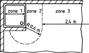

Ik wil in de douche een trekschakelaar voor het licht aanleggen.
Moet alle installatie in de wand verdwijnen, of mag ik in de vochtige ruimte (met raam) ook bekabling " normaal" installeren (buis en i-draad)?
groetjes
P uit Hilversum
The headhunter
Alles hangt af van in welke zone je iets gaat plaatsen.
Graag een schets met maatvoering en hoogte.
Pjotrix
Schakelaar op hoogte van de bovenkant deur tegenover een douchekolom.
Afstand van de douchekolom ca. 80 cm.

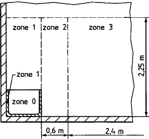

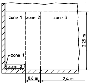

Mag niet.
Code:
<i>
</i>Zone 0
    De ruimte in de badkuip of de douchebak.
Zone 1
       1. De ruimte begrensd door de bovenzijde van de badkuip of douchebak tot een hoogte van 2,25 m gerekend van de normaal betreedbare vloer af.
       2. Als het een douche zonder douchebak betreft moet als begrenzing worden aangehouden een grondvlak met een straal van 0,6 m gerekend van de verticale projectie van de douchekophouder op de normaal betreedbare vloer.
Zone 2
    De ruimte begrensd door een vlak van 0,6 m van zone 1 af tot een hoogte van 2,25 m gerekend van de normaal betreedbare vloer af.
Zone 3
    De ruimte begrensd door een vlak op 2,4 m van zone 2 af tot een hoogte van 2,25 m gerekend van de normaal betreedbare vloer af.
Code:
<i>
</i>In de zones 0, 1 en 2 mogen alleen leidingsystemen zijn aangebracht die zijn bestemd voor de voeding van elektrisch materieel in deze zones.
Lasdozen mogen in de zones 0, 1 en 2 niet zijn toegepast.
Code:
<i>
</i>   1.  In de zones 0, 1 en 2 mogen geen besturings- en beveiligingstoestellen, schakelaars, scheiders en wandcontactdozen zijn toegepast.
   2. In zone 3 mogen wandcontactdozen slechts zijn toegepast wanneer deze&#58;
         1. elk afzonderlijk zijn gevoed door een beschermingstransformator volgens 413.5.1,
         2. worden gevoed door een SELV-keten volgens 411.1 of
         3. zijn beveiligd door een aardlekschakelaar met een nominale aanspreekstroom van ten hoogste 30 mA.

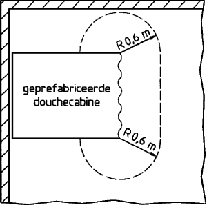

   3. Schakelaars en wandcontactdozen moeten op een afstand van ten minste 0,60 m van de deuropening van geprefabriceerde douchecabines zijn aangebracht .
Dit houd bij u in dat uw douche zich verdeeld in zone0 en zone1
Dus uw trekschakelaar moet op 225 vanuit de vloer(buiten handbereik)

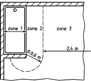

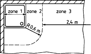

80 cm is toch zone 3 als er is gerekend van de rand van de douchekolom tot aan de toegangsdeur van de badkamer?
The headhunter
Volgens Artikel bijlage 701 afbeelding e niet.
Chathanky
Zone 0 is in de douchebak of badkuip.
Zone 1 is alles wat binnen de rand van de douchebak of badkuip valt tot een hoogte van 2.25 m.
Zone 2 is alles wat buiten de de rand van badkuip of douchebak valt tot een max. hoogte van 2.25 m.
Zone 3 is van 60 cm tot 2.40 m ook tot een hoogte van 2.25 m.
Alles wat buiten de 2.25m valt of verder dan 2.40 m van de rand van de badkuip cq douchebak valt of een gesloten ruimte onder badkuip of douchebak zit zijn ruimten die niet zone gebonden zijn.
Dit staat ook in je quotes beschreven.
Voor prefab douchecabines moet je vaak anders benaderen. (afhankelijk van de scheidingswanden en de toegang van de cabine zijn van invloed)
De zone wat ik uit de tekst lees is 3 of geen, de hoogte waar de schakelaar zou moeten komen is niet bekend.
Chathanky
Ja dat klopt dat wordt dan 3 meter. Maar 80 cm zit nog altijd in zone 3.

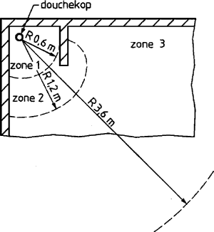

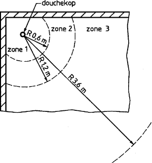

The headhunter
Zone1 tot 60 cm rond de douchkop
zone2 begint op 60cm van de douche kop tot 120cm vanaf de douche kop.
zone3 begint pas op 120 van de douche kop en loopt dan door tot 360cm vanaf die kop
Alle zones zijn 225 hoog
hoe kan volgens jouw de schakelaar in zone 3 zitten terwijl deze op 80cm van de douche kop zit?

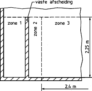

We gaan het even iets verder verduidelijken:
Van de zijkant gezien:
En de laatste van boven af:

Als ik het goed begrijp, mag boven de 2,25 boven de begaanbare grond
weer iets geinstalleerd worden?
Zelfs in Zone 1?
Direct onder het plafond is het 2,45, dus boven de 2,25 meter.
Ik heb een douchehoek met een douchekolom aan de muur.
Horizontale afstand 80 cm van de douchekolom.
P uit Hilversum
Gerrit
Ja, dat mag.
The headhunter
Inderdaad, dat mag.
Het is overigens geen echte discussie alleen een ander uitgangspunt.

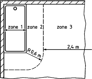

Ik zeg dat er geen douche bak is en dan kom je op 120 pas in zone 3
Chathanky gaat uit van een douchebak en dan kan 80 cm zone 3 zijn.
Oftewel ik hanteer tekening 5.
en Chathanky ging uit van tekening 3
waarbij er dan 80 cm rondom de douche bak zit.
Vandaar mij vraag aan u om een situatie schets met maatvoering.
