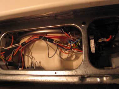

Mijn Electrolux vaatwasser, type ESL 673 (inbouw) draait het wasprogramma zonder een druppel water te gebruiken. De afvoer bleek verstopt en ik vermoed dat daardoor de watertoevoer wordt afgesloten. Ik zie niet hoe ik die moet ontstoppen.
Kan iemand mij daarover adviseren.
Zodra hij ontstopt is zal ik "de sodamethode" gebruiken, maar dat lijkt me nu geen oplossing, wel ter voorkoming van problemen in de toekomst.

Kun je misschien een foto plaatsen van de afvoer? Dat vergemakkelijkt het advies aanzienlijk.
Berkum-boerwinkel
Dank voor de snelle reactie!
Ik heb de zeef op de bodem van de machine eraf gehaald, het water eruit geschept en bijgaande foto's gemaakt. Ook een van de bodem onder de machine achter plint.
Hopelijk komen ze beide door en zijn ze duidelijk genoeg.

Dag Jan,
(na enige vertraging) bijgaand tweede poging tot meesturen van foto.
Op de bodem van de machine.
Heb je hier wat aan?

Onderste foto:
Rechts zit een doorzichtige 'bobbel' (nivokamer) met een schroef erin. Deze los draaien en 'bobbel'omhoog trekken. Er onder zitten 2 blauwe en 1 zwart pijpje. Deze kunnen verstopt zijn, waardoor het app. geen water meer inneemt. Pijpjes eruit halen (letop hoe ze zitten!!) en onder de hete kraan reinigen. In vrijgekomen gedeelte opgeloste soda gieten om ook te reinigen.
Succes.

Hartstikke bedankt voor de tip.
Ik heb alles schoongemaakt, maar 't leek me niet erg verstopt.
Inmiddels heeft een kennis de boel opengemaakt en hij vermoedt dat de inlaatventiel stuk is. Dit omdat hij geen druppel water gebruikt, maar wel het wasprogramma draait.
Ik heb vandaag een nieuwe ventiel besteld en hij gaat hem monteren. Hopelijk is dat de oplossing.
