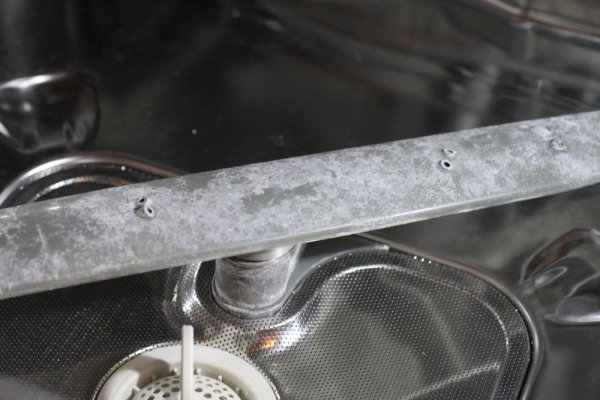

Vaatwasser Electrolux ESF 66030 - vetachtige witte waas
Mijn vaatwasser was al een tijdje stuk, verwarmde niet meer en dat bleek toen een defecte diode te zijn in de regelunit.

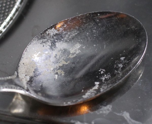

Alles leek weer te werken, verwarmt weer goed, maar nadat programma's afgelopen waren, bleek er een witte waas te zitten op vooral het bestek. Wellicht dat het daarop beter zichtbaar was, dan op witte borden.
De witte waas was ook een klein beetje plakkerig.
Heeft iemand een idee hoe dit kan komen ?
Verder lijkt het, alsof alles voor de rest goed werkt, water wordt ook goed afgevoerd. En uiteraard gebruik ik vaatwasblokjes.
Ook heb ik de vaatwasser gevuld met W5 vaatwaszout (onderkant ruimte waar grote schroefknop zit).
Heeft iemand een idee wat er aan de hand kan zijn ?
Ik wil niet meteen een nieuwe vaatwasser moeten kopen.

Hierbij 2 afbeeldingen van hoe het eruit ziet:
Iemand een idee waardoor dit gekomen is ?
Lijkt veel op kalkaanslag, gebruik een paar keer een anti-kalk middel en doe ook wat regenereerzout in de hars pot.
Is kalk, anticalk vloeibaar op doekje en vlekken kon ik verwijderen.
Ik ga op zoek naar een goed antikalkmiddel voor de vaatwasser.

Lijkt iets schoner, maar..... de onderste sproeiarm die ik handmatig met anticalc (lidl) had schoongemaakt, bevat weer stukjes kalk. Overigens die ik er zo vanaf kon wrijven met mijn vinger.
Het lijkt erop, en de vaatwasser heeft dus maanden stilgestaan, dat kalk zich ergens anders opgehoopt heeft, en los is gekomen.
In Almere heb ik namelijk superzacht water.
Dus oorzaak probleem : Maandenlang stil laten staan, tja, dan krijg je op sommige plekken wel extremere kalkaanslag, denk ik.
