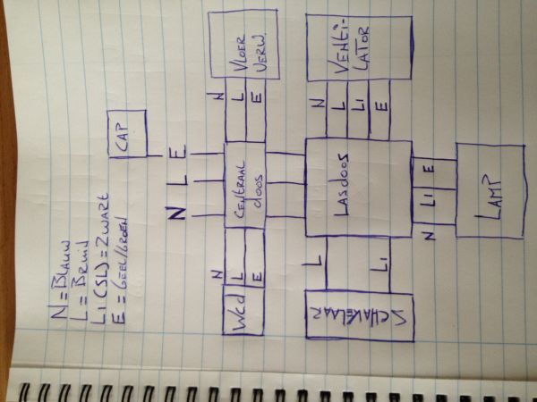

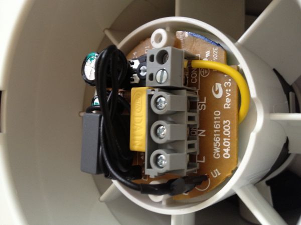

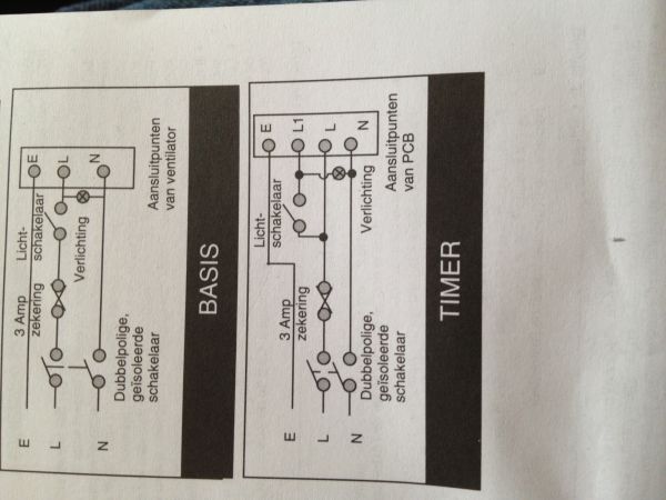

Dank voor de reactie.
Ik heb een schema gemaakt zoals ik denk dat het moet.
Ik heb er ook een foto's bij gedaan van de ventilator en het bijbehorende aansluitschema.
Zouden jullie willen kijken of het zo goed komt?
Alvast bedankt.
Sxnder
Voor een loodgieter begin je het aardig door te krijgen :wink:
Zorg er wel voor dat die lasdoos bereikbaar blijft of trek anders alles vanuit de centaaldoos.
Voor zover je er zelf nog niet aan had gedacht, kun je boven de spiegel nog een aansluitpunt maken voor, eventueel toekomstige, spiegel verlichting/verwarming.
Roon Capone
Ja, nog even en ik noem mezelf elektricien. :)
Nee, geintje, top dat je even naar mijn "probleem" hebt willen kijken.
Goed meegedacht, maar die ene wcd is voor bij de spiegel.
