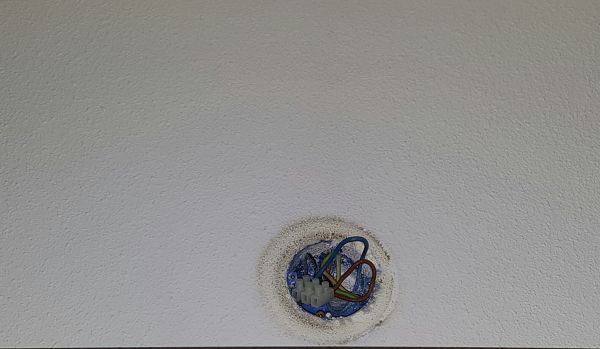

Afdekken electra in badkamer
Ik ben aan het klussen in mijn nieuwe huis. Boven de spiegel van de wastafel staat de electra voor een lamp open. Zie bijgevoegde foto. Volstaat het afdekken d.m.v. het plaatsen van een afdekklepje of is dat niet voldoende (te gevaarlijk) i.v.m. vocht in de ruimte?
Ik denk dat de draden goed moeten worden afgeschermd, bijv. door af te knippen en het einde met isolatietape af te plakken, of ze in lasklem te stoppen. Dan het dekseltje op en dan kan er niks gebeuren.
Draden even in 3 steekklemmetjes, of kroonsteen en deksel erop.
Gelijk klaar voor hergebruik, en geen mogelijkheid tot onderling contact.
