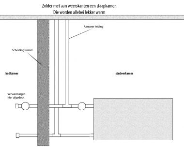

Stroomt er wel water door de ketel als je alleen deze ene radiator open hebt? Als dat zo is, dan is er blijkbaar ergens anders nog een circuit open. Wordt de aanvoerleiding bij de CV dan wel warm?
Heb je al een tekening gemaakt van je hele systeem, zodat je precies weet hoe de leidingen lopen en de radiatoren aangesloten zijn?
Staat de betreffende radiator misschien in serie met een andere radiator, waardoor het warme water afkoelt in de eerste radiator en dus koud in deze radiator komt?

Ik heb wel een tekening gemaakt van de situatie. Misschien dat jullie daar iets mee kunnen? Ik upload hem erbij.

Peterw
StefanD
Je kunt voelen of er water door de ketel stroomt: als er water stroomt, dan wordt de aanvoerleiding warm. (aannemend dat de ketel brand natuurlijk)
Heb je die afgedopte leidingen al ontlucht?

Op zolder zitten de aan- en afvoerleidingen die naar deze radiator gaan net achter een kastenwand.
Hier de betimmering zover weggehaald tot ik bij die leidingen kon komen.
Allebei gloeiend warm tot aan de vloer waarin ze verdwijnen naar de bewuste radiator.

Waarschijnlijk zit de retour leiding verstopt. De aanvoer leiding werd warm doordat je stroming kreeg met het ontluchten.
Het beste is om boven voor de leidingen de vloer ingaan een slang op de retour leiding te zetten, deze beneden los koppelen en dan door spoelen.

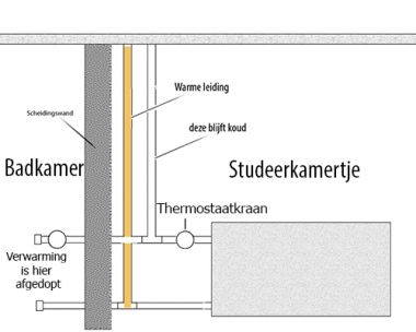

Hallo Erwin, Dit is een herziene tekening (vorige kan ik niet meer weghalen?)
De leiding is volgens mij dikwandig (ca 40 jaar oud) en 22mm dik.
Ik kan hem net boven T-stuk doorzagen.
En dan met een veer schoonmaken, wat vind jij of jullie? Dat is alles wat ik kan bedenken.

In je laatste tekening geef je aan dat de retour warm wordt en de aanvoer koud blijft. Da's wel raar...
Peterw
  • #19
Ja, dat vind ik zelf ook, maar de radiatoren aan beide kanten werden vroeger wel goed warm.
In de rest van het huis zitten de aanvoer en de retour wel goed.

StefanD, ErwinH, Kanterz, DexterXL, Obelix2, en iedereen die heeft meegedacht allemaal hartelijk bedankt, het is gelukt hoor en ik zit hier in een lekker warm kamertje.
De oorzaak was toch wel degelijk vuil dat in de leiding zat en de doorvoer belemmerde.
Vandaag langs 2 kanten de leidingen doorgespoten en ook de radiator er nog eens afgehad , doorlussen in de badkamer stond wel nog op mijn lijstje, maar was niet meer nodig.
