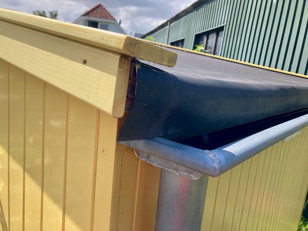

EDPM laat los - hoe maak ik het vast?
Het dak van mijn tuinhuisje is voorzien van EDPM. Aan de achterkant zit het om het houten dak heen gevouwen en tegen de onderkant vastgelijmd, maar daar laat het los.
Aan deze kant zit het nog redelijk vast:

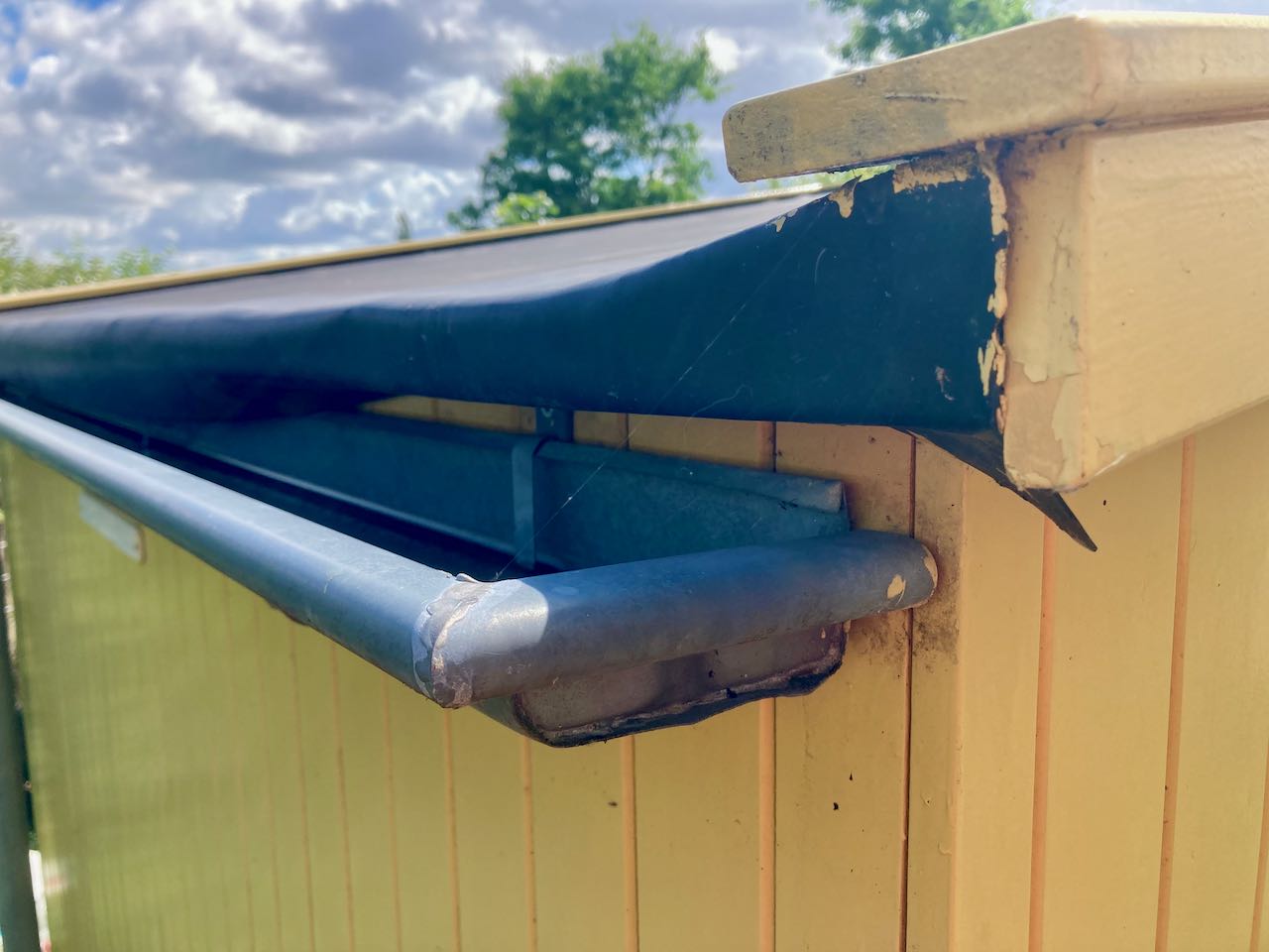

Hier zie je dat het los laat:
Ik heb wel eens eerder geprobeerd het opnieuw te lijmen met EDPM spuitlijm, maar het liet weer los. Ik ben bang dat de wind er onder komt, vroeg of laat, en er meer los gaat. Wat is een slimme oplossing? Helaas zit de goot wat in de weg, mooiste is als die er niet af hoeft.
Ik dacht aan een lat tegen de onderkant van het dak maken maken, en dan vastschroeven. De schroeven moeten dan wel door het EDPM, maar het is maar aan de onderkant. De goot moet er dan ook af. Ik dacht ook aan tafelklemmen, lekker makkelijk, maar die blijven bij storm vast niet zitten.
Vastschroeven met een lat kan, maar let op dat de voorste rand de plek is waar de druppels afwateren.
Dunner dan een lat is een alu profiel. En als hulp voor afwateren kan eventueel een alu hoekprofiel gebruikt worden.
Je zou het op de uiteinde mechanisch kunnen vastzetten. Een RVS schroef met een flinke RVS ring.
Dan kan het wel wat wind hebben.
De EPDM hangt over de hele lengte in de goot. Dus de dakbedekking is aan de onderzijde van het dakbeschot gelijmd.
Nee, dat kan niet, de achterste beugel kan ik buigen maar de voorste niet, is heel dik materiaal. Ik kan wel links/rechts schuiven als ik de achterste beugels ombuig. Dus misschien kan ik de goot wel uit de beugels schuiven.
Voor de zekerheid: niet de beugel maar de klemmen aan de binnenkant verbuigen. Zoals te zien is op de 1e foto.
(maar kan natuurlijk dat het bij jou op een andere manier zit)
Ja, dat begrijp ik. Ik had het al op die manier geprobeerd. De beugel verhindert dat je hem eruit lift. Maar opzij schuiven kan ik nog proberen.
