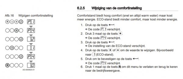

Omdat de Remeha Advanta elk uur aanslaat voor de ingeboiuwde boiler en ik ook een Remeha Zenta heb die in de zomermaanden goed werkt als er veel zon is wil ik de ketel in de ECO stand hebben.
Nu kreeg ik van de installateur een code van zeker 25 letters en cijfers en hoofdletters dus ik ben er niet aan begonnen.
Is er geen simpele manier om dat in te stellen?
Ik heb alleen 4 knoppen: R + - en backspace
Verwarming Sp.
Een code van 25 tekens?
In de handleiding lees ik dit:
Wilibald
Het enter knopje indrukken en ingedrukt houden.
Het display springt op P1.
met de + naar P4, enter indrukken dan verschijnt waarschijnlijk waarde 2, met de - op 1 zetten en met de enter bevestigen, 2 keer op R en je bent terug bij begin. Nu staat hij op eco functie

Dat was tegelijk Hessie :D
Verwarming Sp.
Dan zal het nu wel lukken :prima:
