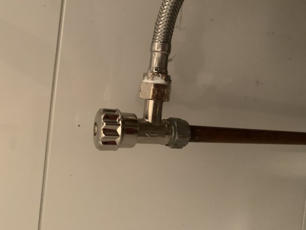

Een nieuw duoblok toilet geplaats met een nieuw hoekstopkraan (3/8) met een flex leiding naar her reservoir
Ik kan teflon tape en aandraaien wat ik wil maar de hoekstopkraan blijft lekken achter de moer die je op de flex leiding draait. In de verpakking zat geen rubbertje en ik zie er achter in de moer ook geen rubbertje zitten. Simpele oplossing denk ik een oring halen bij de praxis, die erin proppen? Is dat de bedoeling? Waarom zit er geen rubbertje bij als dit het is...?

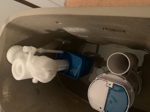

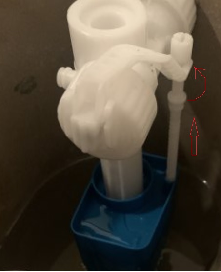

De ene keer dat ik de bak vol heb laten lopen (voor de eerste keer dan ook) merkte ik dat de vlotter wel beweegt (drijft naar boven met het water mee) echter stopt hij nooit met water ontvangen. Water loopt dus weg via de overloop en gaat oneindig door. Ik heb de vlotter al in proberen te regelen en deze staat nu zelfs helemaal op de helft van zijn maximale, ingesteld. Alsnog geen stop op water verzoek.

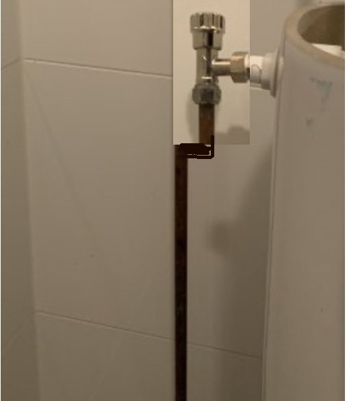

Kan je een foto plaatsen van de situatie van vlotter en hoekstopkraantje probleem?
Ah ja dat is wel zo handig! Hier zijn ze Henk.

Foto 1 gaat niet werken deze moet namelijk het kraantje op uiteinde van vlotter. daar komt een fiberring dan tussen.
De waterleiding 12mm word dan verlengd bv met bv 2 knieen 12 mm.
ik zal zo even met vergroting kijken naar vlotter.
Je moet stift even boven uit klikken en dan in de uitsparing klikken die je lager zit, dan de hoogte instellen tot hij moet vollopen.

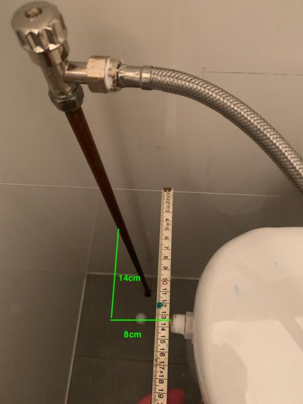

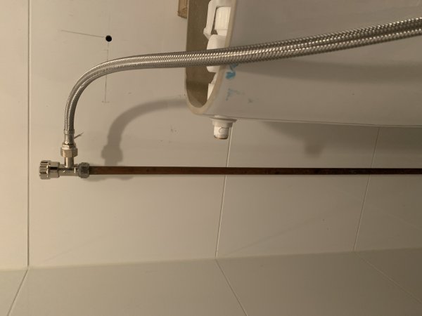

Aangezien er een redelijke afstand te overbruggen is, zou je mij willen helpen aan wat ik dan nodig heb? Zie foto hierboven. Ik kan die pijp natuurlijk inkorten. Maar wat dan? 2 knieetjes lost dat verder niet op of heb ik dat mis?
De afstand tussen de pijp en de vlotter aansluiting is 14cm (diepte) verschil (de bak staat ook van de muur af waar ik morgen een ombouw achter moet plaatsen).

De vlotter heb ik direct aangepast, wat stom dat ik dat niet zag!!

Is niks stom hoor heb ik soms ook wel staar je blind op
Je haalt eerst tape van de 3/8 draad van je vlotter.en haalt flexibele slang uit het kraantje(hopelijk niet beschadigd zo ja nieuw kraantje kopen 12knx3/8)
Je sluit het water af en je zaagt de pijp 5cm onderkant kraantje af.
Als je nieuw kraantje hebt dan stukje buis in de kraantje.
Als je kraantje op vlotter schroeft eers een fiberring 3/8 tussen
je neemt 2 knieen 12 knel en je bevestigd die.
Geen teflon tape gebruiken bij verbindingen met een wartel zoals bij de kraan.

Heb ik echt geen verlenging nodig in de vorm van een extra stuk koper?
Zie hieronder het toch redelijk grote verschil in diepte en breedte van de pijp tot de bak.

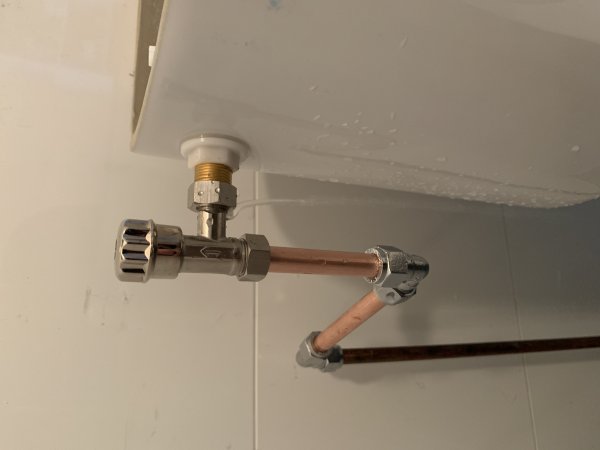

Ik zou de kraan haaks naar achter laten wijzen
Dan buisje horizontaal naar de wand, knietje erop.en dan naar de staande buis.
Of de staande buis met een buigijzer een verzet geven zodat deze goed uitkomt op de positie waar de knie zit.
Ben helaas geen tekenaar zoals Henk.
Klinkt goed, ik zal hem horizontaal laten lopen. Ik zat aan diagonaal te denken maar dat ziet er niet zo netjes uit (ondanks dat er een ombouw omheen gaat komen, steekt er toch een pijp schuin uit). Horizontaal it is!
Super dankjewel, ik ga morgen knutselen.

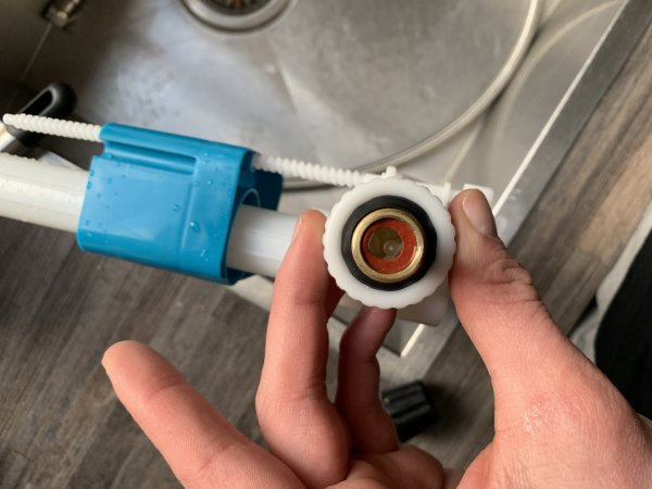

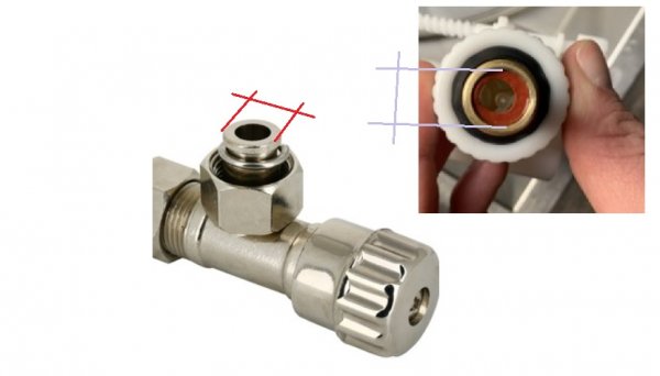

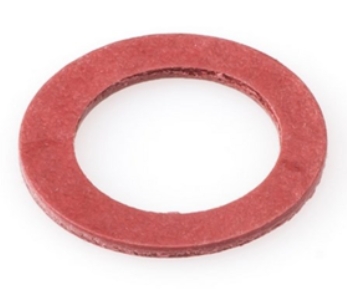

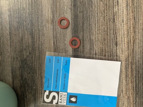

Ik krijg de lekkage niet verholpen heren. (Dit is een nieuw kraantje overigens)
De fiberring die ik gebruik

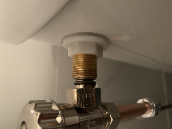

Als ik aandraai verdwijnt de fiberring in de vlotter aansluiting, klopt dat wel? Ik ben gaan draaien met het kraantje open om te zien of er een punt kwam dat er geen water meer lekte op een punt van aandraaien, dit is niet het geval.
Foto fiberring na montagepoging
Ideeën zijn zeker welkom

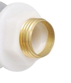

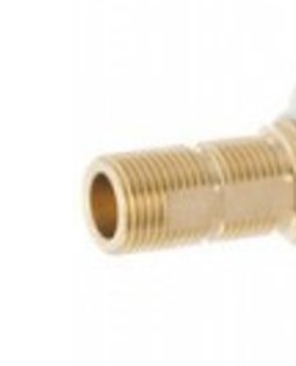

Dat ligt aan de vlotter deze heeft aan de voorkant een scherpe rand deze snijd de fiber ring.
Deze moet terug en ruilen voor een betere kwaliteit.
te scherp:
vlak:

Net even de kraan losgekoppeld, de vlotter is wel vlak, echter voelt hij inderdaad wat scherp aan. Wordt vervolgd maar weer.

bij hoek stopkraan kan te smal zijn en bij vlotter net te breed.
Begreep ik maar geintje moet er wezen :roll:
Gelijk even gekeken, de hoekstopkraan gaat in de vlotter en niet er tegenaan. Het zal dus dat zijn waardoor logischerwijs de fiberring in de vlotter wordt geduwd.
Is daar een alternatief kraantje voor of houdt dat in dat de vlotter alsnog niet helemaal in orde is en dus vervangen moet worden.
Kom ik ermee weg om geen kraantje te gebruiken?
Dit lijkt me ook te kunnen met een fiberring, die worden meestal te strak aangedraaid.
