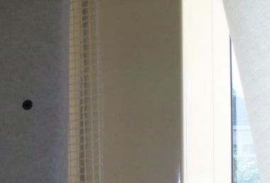

Ik heb de muur inmiddels van een voorzetwand met steenwol en dampremmende folie en gips voorzien.
In die wand zit ook een raaamkozijn. Het kozijn is metaal of aluminium. Is het zinnig om die ook mee te pakken. Het kozijn is 9 cm breed rond het raam. Zie foto. Zoals je ziet loopt m'n voorzetwand nu tot het kozijn. Waar je de balk ziet, komt sowieso nog een stukje gips in de diepte dus.
Dat metaal is natuurlijk erg koud of juist warm afhankelijk van het weer.
Ik zou een strook gipsplaat met een paar dotten pur erop kunnen bevestigen, maar vraag me dus af of dat zin heeft. Dan zit er dus geen isolatie tussen.
en als het dan al zin heeft, is er dan kans op condensvorming tussen metaal en achterkant gipsplaat? Ook dampremmende folie er tussen soms?
