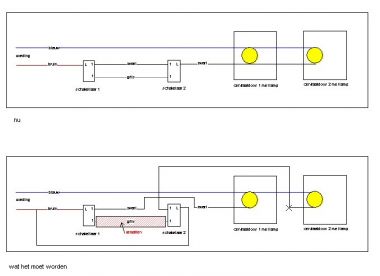

Dit is het gegeven, 2 lampen in de living die tegelijk worden aangestuurd door 2 afzonderlijke schakelaars. Het is dus ofwel alle lampen aan of alle lampen uit.
Omdat ik dit vrij vervelend vond heb ik me alvast een serieschakelaar aangekocht. (2 knoppen in één behuizing om de lampen afzonderlijk te bedienen)
Dit is wat ik zie in de muur met de oude schakelaar:
Er komen dus 2 bruine (aanvoer?) op L. En een zwarte en grijze naar 1 en 1'. Ik vermoed dat 1 en 1' mijn respectievelijke lampen zijn? Je ziet ook nog 2 blauwe kabels samengebonden en 2 aardingen samengebonden.
Nieuwe situatie:
Een dubbele serieschakelaar, ik heb de 2 bruine aangesloten op L en de zwarte en de grijze respectievelijk op 1 en 2.
Wanneer ik de schakelaar test dan gaan gewoon weer mijn 2 lampen branden. Heb ik het verkeerd soort schakelaar gekocht? Heeft dit mss nog te maken met de andere schakelaar in de hoek van de kamer. Hier moet trouwens ook een dubbele schakelaar in komen. Ik zou dus van 2 naar 4 schakelaars gaan.

Bij de schakelaar op foto zit een grijze draad, deze loop door de dozen naar anderen schakelaar beide zijde los halen en afdoppen nu hou je de zwarte over op 1 deze moet je gaan aansluiten op de lamp daarvoor moet je in de centraal doos deze zwarte draad opzoeken om hem later door te knippen,
dit in alle twee de dozen, Als laatste zal je de zwarte draad van de twee schakelaar moeten vervangen door een bruine draad.

Techno tim, allereerst bedankt voor het geduld. Ik probeer je verhaal te begrijpen door het te reconstrueren. Correct me if i'm wrong:
De oplossing die je voorstelt gaat er vanuit dat ik de oude set-up blijf gebruiken eh. Dus 2 lichtschakelaars op verschillende punten in de kamer die de 2 lampen aanstuurt. De gekochte schakelaar met 2 knopjes wordt niet gebruikt?
De grijze draad verbindt door de muren heen de 2 schakelaars. Deze zat oospronkelijk in 1'. Deze knip ik in beide schakelaars door en plak ik af.
Wat rest me dan: 2 bruine draden in L en een zwarte in 1.
Vanaf hier kan ik je wat moeilijker volgen. Ik moet de zwarte draad aansluiten op de lamp (in het plafond?) en daarvoor moet ik in de centrale doos (centrale doos? wat bedoel je hiermee?) de zwarte draad opzoeken om hem door te knippen? En dan moet ik de zwarte draad van de "twee schakelaar" (2de fysieke schakelaar?) vervangen door een bruine? Moet ik dan één van de bruine draden die nu beide in L zitten op de plaats van de zwarte zetten? Maar die zwarte moest ik doorknippen?

Misschien is dit duidelijker.
dit is correct.
Maar niet draden afplakken dat doen prutsers, afdoppen of nog mooier helemaal weghalen.

Kan de foto in een iets hogere resolutie?? Thx :-)
Techno tim
Nee lukt mij niet.
krijg hem ook niet in je PB
Aramis
Ik zou graag de tekening in detail willen bekijken, ik kan nu niet de onderschriften lezen waardoor de oplossing nog steeds niet duidelijk is voor mij :(

Omdat ik de tekening te klein is en onleesbaar op mijn scherm heb ik daarnet nog eens zitten proberen aan de schakelaar.
Kheb beide schakelaar eens opengedaan en aan de ene schakelaar komt één bruine, één zwarte en één grijze toe. Aan de andere zitten er twee bruine in L, één zwarte in 1 en één grijze in 1'.
Kheb die grijze losgekoppeld aan beide schakelaars, en aan de schakelaar met 2 bruine heb ik ook één bruine losgeschroeft. Maar op die manier heb ik helemaal geen licht meer !
Er zit dus ergens een foutje in m'n logica :p
