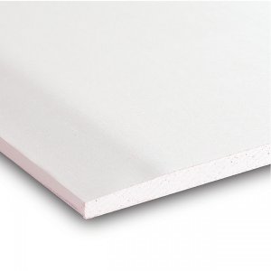

Ik ben met metal studs een wandje aan het maken. Omdat het een babykamer gaat worden wil ik dubbele gipsplaten aanbrengen.
Heb nu bij de bouwmarkt de 12mm platen gekocht maar die lopen bij de randen (Best een groot stuk) schuin af zodat je die later dicht kunt smeren.
Als ik de platen over elkaar aanbreng, krijg ik voor mijn gevoel een holle ruimte tussen de platen, die je normaal dicht smeert.
Hoe los ik dit op? De eerste laag platen helemaal glad gaan smeren voor de tweede laag erop komt voelt als veel werk. Of moet ik de eerste laag aanbrengen met iets dunnere (9mm) platen die niet schuin aflopen?

Platen in verband aanbrengen zodanig dat de naden verspringen.
De voeg van de eerste laag platen wordt normaal gesproken niet gevuld.

In verband aanbrengen ga ik doen, maar het gaat niet perse om de naad, maar om denk ik zo'n 30 centimeter plattere plaat door het schuin aflopen ervan. Dan krijg je een brede holle ruimte erachter.
Die holle ruimte is 2mm diep. Niet de moeite daar wat aan te doen.
Je zou de eerste laag achterstevoren aan kunnen brengen als je dat een beter gevoel geeft :mrgreen:

Dat niet doen, grote kans dat bij vastschroeven de plaat krak zegt.
