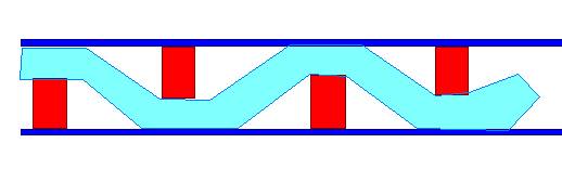

Als geluid belangrijk is wat zou het resultaat zijn als je de wanden maakt van twee los van elkaar staande frames.
Tiho
Ruimte verlies en lastig deuren plaatsen.
TS als je schrijft 45 mm steenwol, denkt ik ook dat je 44 x 66 balken of 44 x 44 balken gaat plaatsen met de 44 met de muurdikte mee. Dat is niet heel stevig.
Er zijn ook dikkere kozijnen.
Een ruimtebesparende dubbele wand kan op deze manier:
Maar ik denk dat het tussen twee slaapkamers niet echt nodig is. Ik zou balken 44x70 gebruiken met 60mm wol ertussen en 2x2 gipsplaat. Staanders h.o.h. 300mm.
