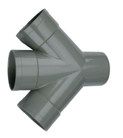

Ik vroeg me af. Binnenkort moeten we van 3 woningen de rioolbuizen gres vervangen door PVC. Wat stroomt liggend beter een dubbel T of twee 45 graden stukken achter elkaar. We vermoeden dat bij twee achter elkaar de sleuf waar de gres in licht behoorlijk moet worden aangepast. Ook van belang er liggen nogal wat wortels in die zone.

Deze bedoelde ik wat je ook nu zegt
PVC Afvoer Dubbel T-Stuk 45° 110 mm 3 x Mof 1 x Spie SN4

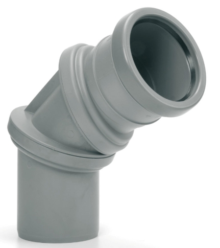

en je hebt ook bochten die in elke graad te verdraaien is zijn niet goedkoop maar wel handig.
Airfit pp verstelbare bocht 0-90°, manchet x spie, grijs, 110 mm
