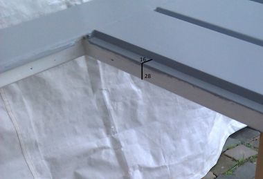

Ik ga (proberen) het enkel glas van een buitendeur te vervangen door dubbel glas (4-15-5). Nu vraag ik me alleen nog af hoe ik de dorpel aan de buitenkant moet afwerken zodat deze ook nog kan ventileren. Zijn hier speciale profielen voor?
Bij een andere buitendeur, waar al dubbel glas in zit, is dit afgewerkt met een alu profiel die gebruik maakt van de uitsparing aan de zijkant. Ik heb alleen geen idee hoe zo'n profiel heet en tegenwoordig wordt het schijnbaar afgeraden om met alu profielen te werken en de dorpel te voorzien van een neuslat. Maar volgens mij gaat zo'n neuslat niet passen in mijn geval.
Enige hulp is meer dan welkom :)

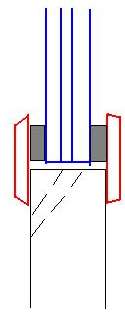

Wat gebruikelijk is, is dat de bestaande sponning wordt weggezaagd en aan de binnenkant latten plaatsen. Dan heb je ruimte genoeg voor ruit en nieuwe latten, inclusief neuslat.

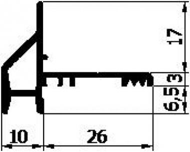

Als ik het goed zie op de foto (grijs = buitenzijde) kan je aan de onderzijde een aluminium profiel plaatsen voor binnenbeglazing. Aan de binnenkant komen dan rondom opdekglaslatten voorzien van een sponning 28-4-15-5-7 = 3 mm (bij het toepassen van 4 mm band)

Grijs is inderdaad de buitenzijde. Mooi profiel, deze staat op de wensenlijst mocht het met de neuslat niet gaan lukken.
@ Geus, ik snap niet helemaal wat je bedoelt :oops:
Geus
Of ik heb jouw foto verkeerd geïntepreteerd, dat kan ook.
Wat ik bedoel: meestal heb je een vaste sponning aan de binnenkant, zet je het glas van de andere kant erin en werk je het af met glaslatjes. Bij overzetten enkel naar HR heb je dan vaak te weinig ruimte. Dan zaag je de vaste sponning eruit en maak je het glad. Je creert dan een nieuwe sponning door aan de binnenzijde van de deur verstekgezaagde latten tegen de deur te zetten.
Ik dacht op jouw foto te zien dat het deel, waarvan je de maten erbij had gezet, een vaste sponning was. Maar bij nader inzien twijfel ik.

Bedankt voor het meedenken en de tekening! Ik ga voor de optie die Rola heeft geschetst. De buitenkant van de deur wil ik zo strak mogelijk houden.
