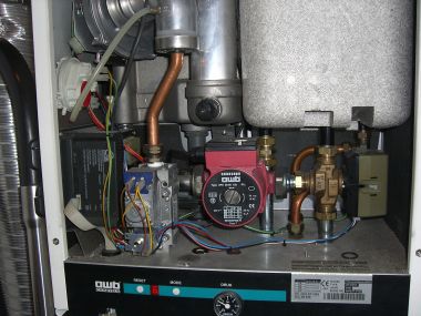

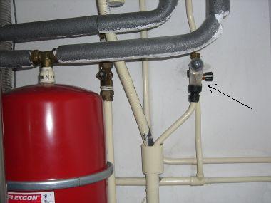

    Fiesiekus
    Het gaat om de ontlastklep van de inlaatcombinatie; NIET om de condensafvoer van de ketel.
    Plaats evt. foto van de situatie onder de ketel.

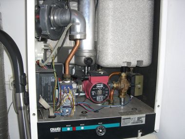

    @juwel120
    Zal morgen de ketel even openen en foto maken,
    Xr8
    De bedoelde inlaatcombinatie zit niet in de ketel maar eronder. In de koudwaterleiding. Er hoort ook een verbinding te zijn met een afvoer.
    Succes.
    @juwel120
    Hierbij de fotoos,

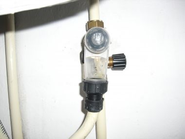

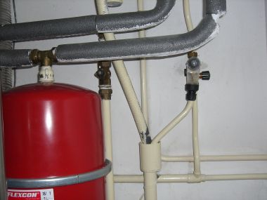

    Fiesiekus
    De pijl geeft je inlaatcombinatie aan. Via de ontlastklep en het witte pijpje eronder, moet ie druppelen als er water in de boiler opgewarmd wordt, nadat er warm-water-vraag is geweest of bij het op peil houden van de boilertemperatuur.
    Fraai schilderwerk overigens, zelfs de condensafvoerslang heeft een lik gekregen.... :wink:
    @juwel120
    Is er zelf iets aan te doen, want volgens mij komt er geen water uit, mogelijk een verstopping, is er wat aan te reinigen of moet je zoiets geheel vervangen?
    Dan moet ik toch een deskundige inhuren.
    Ik beperk me maar tot het schilderwerk,wat hoognodig weer eens moet gebeuren,na eerdere reparaties en onderhoud.....
    De inlaatcombinatie kunt u zelf heel goed vervangen.
    @juwel120
    Maar is dan het probleem ook opgelost? wat doet zo'n onderdeel nu precies, laat het water toe in de installatie, is er niks aan af te stellen, wat kan er stuk aan gaan of is het kalk/vuil ? zijn er meerdere soorten te koop en wat kost zoiets ongeveer...... veel vragen helaas.
    Een inlaatcombinatie is voorzien van een kraan, een terugslagklep en een overstort.
    Het eerste lijkt me duidelijk, de terugslagklep is er om te zorgen dat er geen warm water terug in de koudwaterleiding kan stromen.
    De overstort zorgt er voor dat de druk die ontstaat bij het opwarmen van de boiler afgevoerd wordt in de riolering, bij te hoge druk kunnen kranen gaan lekken en zelfs leidingen/solderingen springen.
    Als de overstort niet meer werkt is hij gewoon defect, afstellen is niet mogelijk.
    Ze kosten weinig, even googlen.

    Xr8
    • #20
    Zijn verschillende merken. Ze zijn verkrijgbaar in 6 en 8 bar. Dit geeft de druk aan waarbij de inlaatcombinatie gaat lozen.
    In uw geval gewoon de simpelste 8 bar inlaatcombinatie nemen van 15mm knel.
    Koudwater afsluiten, even de koude en warme kraan open om de druk van warm en koud af te halen. Hierna beide weer dicht doen. Inlaatcombinatie losdraaien en de nieuwe monteren. Zo klaar.
