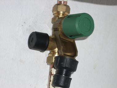

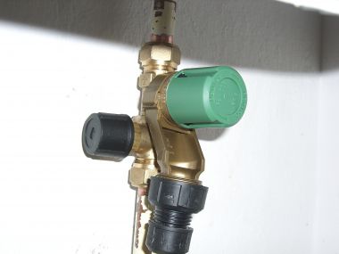

Ik heb de inlaatcombinatie geinstalleerd, daarbij de oude knel koppelingen vervangen. de koppelingen lekken nog een ietwat.
Echter de inlaat laat nog steeds geen water verdwijnen,en er druppelt na water gebruik nog steeds water uit de badkraan. kan ik iets verkeerd gedaan hebben?.
De zwarte linker knop staat open en het pijltje stroming wijst naar de ketel. hier wat fotoos... overigens wat en hoe werkt de groene knop?
