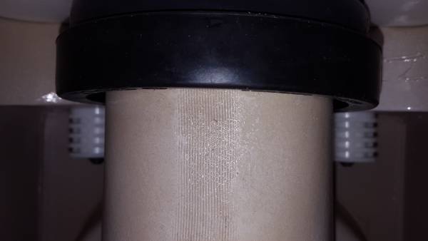

We hebben vandaag een toilet geïnstalleerd, en hebben last van kleine druppels onderaan de afvoer, iemand een idee hoe we dit kunnen oplossen?

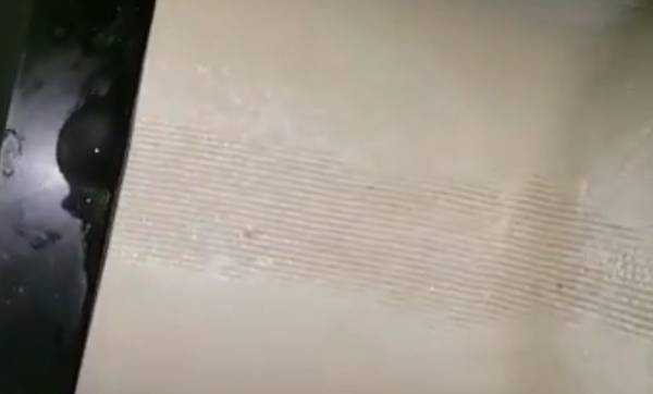

Zie het filmpje voor de druppels vanuit de afvoer.

Ik heb meer het idee dat het aan de wc pot ligt.
Normaal moet de onderzijde glad zijn zodat dit goed afsluit met de rubber.
Maar die van u is ribbelig.
pot dan gewoon retour garantie.
Ik heb de andere wc gepakt deze had de zelfde ribbels, fabrieksfout?
Verder hebben we een nieuwe afvoerbuis deze hebben we 5mm langer gemaakt dan op de gebruiksaanwijzing stond van onze grohe rapid Sl het voelt wel wat vochtig is dat normaal?
Die ribbels sluiten niet af het behoord mooi egaal glad te zijn zodat de rubber goed afsluit.

Hoezo wil niet meewerken? De pot is duidelijk niet glad. Lever de pot in, eis je geld terug en haal ergens anders een pot.

Een klein beetje speling (2 mm) op de pot, kan het probleem niet zijn.
De rubbers moeten dit op kunnen vangen.
Als je de pot echt op en neer kunt bewegen, of de pot zakt iets als je er op zit, is het een ander verhaal.
Maar hier is duidelijk te zien, dat er een bak fout in zit.
Door de kleine ribbeltjes lekt het water langs het rubber.
Je kunt het wel een klein beetje tijdelijk verhelpen, door de pot even er af te halen, en de aansluiting van de pot flink insmeren met vaseline, en dan het rubber er weer op schuiven.
Dan zijn de ribbeltjes gedicht tussen het rubber.
Maar dat is maar een tijdelijke oplossing.
De aansluiting van de pot hoort gewoon glad en rond te zijn.

Bedankt voor de uitleg, vreemd dat er door zulke kleine ribbeltjes het behoorlijk kan druppelen, wij hadden bij de 2e manchet ook idd vaseline gebruikt vandaar dat het nog niet zo druppelde in het begin.
kan ik ze zelf niet wat weg vijlen of schuren? Of is dat schadelijk voor de pot?
Niet gaan schuren of slijpen.
Je hebt gewoon garantie op die potten.
