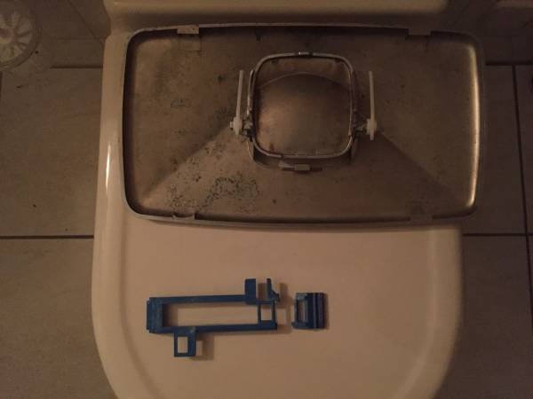

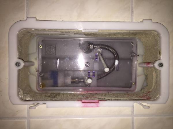

Heb het drukpaneel kapot,iemand een idee als hier een nieuwe voor is?Zo niet wat moet ik dan nieuw kopen het complete binnenwerk met bedieningspaneel?
Belangrijkste is welke merk en type het is en als dat nog te verkrijgen is.
Zo niet dan gehele inbouwreservoir vervangen.
Tegels en alles moet er uit er moet een compleet nieuwe geplaatst worden.
En als je het doet neem dan ook direct een goed merk zodat jarenlang onderdelen geleverd kunnen worden.
vaak is bij dit soort merkloos geen onderdeel te krijgen.
Plaats evt voorkant van drukpaneel misschien zo zoeken naar merk op het internet
Dankje
Eindelijk op een site in Duitsland gevonden 2 kunststof veren voor €18.70
Ondanks dat de boel van 1994 is toch nog allles te bestellen.
