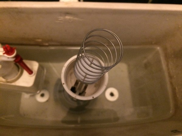

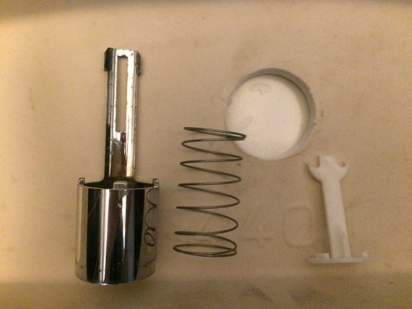

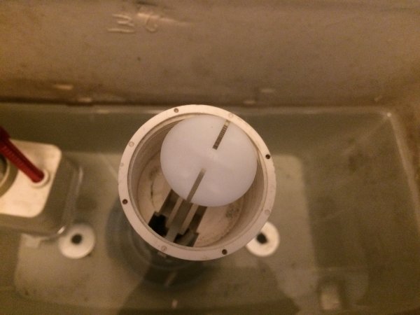

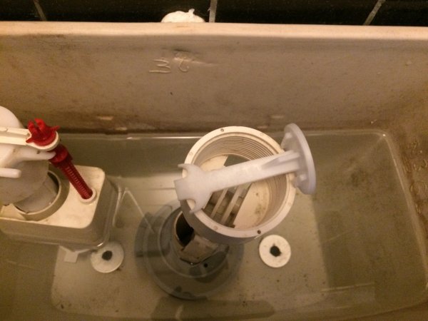

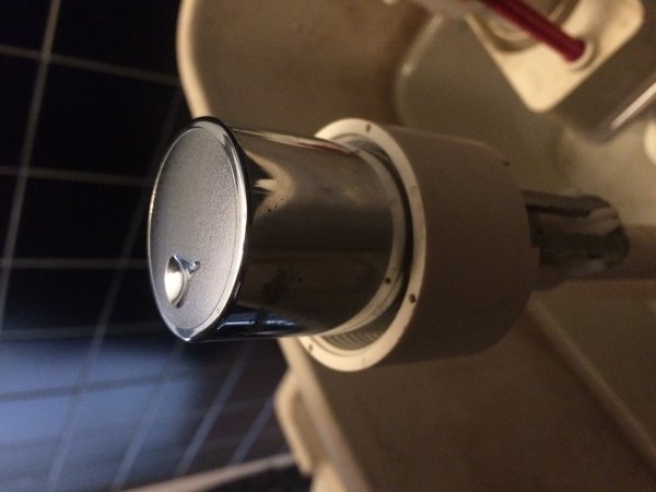

De drukknop van mijn Plieger stortbak bleef hangen. Ik heb hem uit elkaar gehaald, schoongemaakt en weer in elkaar gezet. Maar nu trekt hij niet meer door.
Hopelijk is op de foto's zichtbaar hoe ik 'm in elkaar gezet heb. Ziet iemand wat er verkeerd gegaan is?
Dat was het inderdaad! :D Ik dacht eerst dat het op hetzelfde neerkwam, omdat die veer er in beide gevallen omheen valt. Maar toen ik het omdraaide was er toch een klein verschil...en dat werkte. Ontzettend bedankt. Dankzij jou maar 5 minuten bezig geweest.
