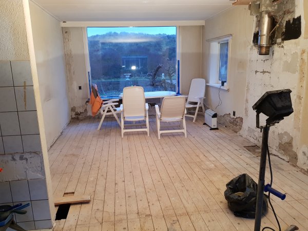

In mijn nieuwe woning wil ik droogbouw vloerverwarming toepassen op de begane grond en eerste etage. Ik ben benieuwd naar jullie ervaringen voor deze systemen. Bij leveranciers krijg je uiteraard het 'Wij van WC-eend ...' effect :wink: .
Het is een woning uit 1954 en de vloeren bestaan uit houten balken met daarop de houten ondervloer platen. Impressie:

  • 1. Hebben mensen ervaring met dit soort vloeren?
    2. Is een standaard bouwvloer wel vlak genoeg?
    3. Voor zwevende houten vloeren van dunner dan 12-14mm wordt geadviseerd 20mm Fermacell lastverdelende platen toe te passen. De totale hoogte is dan al snel 55mm (10mm topvloer + 20mm fermacell + 25mm platen). Daarnaast isoleert Fermacell, wat me niet erg handig lijkt voor vloerverwarming. Als alternatief heb je duurdere geleidende platen. Als je een zwevende houten vloer legt van 14mm of meer kan je de lastverdelende platen achterwege laten en komt het totaal op 39mm (14mm+25mm).
    4. Optie B heeft sowieso geen extra lastverdelende platen nodig, maar stelt strengere eisen aan de draagkracht en gelijkheid van de ondervloer (waarschijnlijk ivm met de vulvloeistof die zou kunnen barsten). Gaat dat wel goed met een dergelijke jaren 50 vloer?
Ik ben benieuwd naar jullie ervaringen en advies!

Als u gaat verwarmen met een warmtepomp kijk dan naar systemen die gebruik maken van minimaal 16mm slang en maak de groepen zo rond de 60 meter dit ivm flowproblemen op de warmtepomp.
Fermacell is niet isolerend dit is een gipsvezel product
