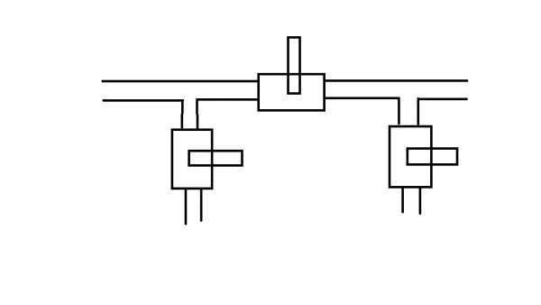

Hoi hoi.
Voor onze waterontharder moet ik een bypass maken.
Zoiets als in het plaatje.
Is er iets simpels te koop wat dat makkelijk oplost?
Of wordt het gewoon 3 kleppen/kranen en 2 t-stukken?
Bedankt!

Maar ik maak wel gewoon simpel zelf iets met 3 3/4 kleppen en 2 tstukken. Kost veel minder, doet hetzelfde en is meer redundant.

Ik heb zelf zo'n kraan in elkaar gezet van losse onderdelen. Kostte me net 60 euro.

De meeste bedrijven raden aan de ontharder op een resthardheid in te stellen van 3.
Wij hebben ons apparaat nu ingesteld op 1,5 en dat bevalt prima.
Ook tijdens de maandelijke (ongeveer dan hè) blijft het ding altijd dezelfde hardheid leveren.
Maar ontopic, ik verwacht dat je niet zomaar wat ventielen er tussen kunt schroeven.
Als de doorstroming door de ontharder groter wordt dan zal er ook meer water door de bypass moeten gaan.
Dit zal vermoedelijk via een soort venturi werken, maar dat is een aanname.
