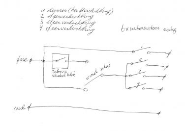

Beste klussers,
In de woonkamer wil ik het volgende realiseren:
Drie geschakelde inbouw wandcontact dozen bedoeld voor sfeerverlichting, worden afzonderlijk geschakeld met schakelaars 2,3, en 4. Het lijkt mij wel handig om deze drie sfeerlampen ook via een schakelklok aan uit te zetten.
Nu heb ik onderstaande schakeling bedacht. Met de wisselschakelaar schakel ik de drie afzonderlijke schakelaars of rechtstreeks zodat de drie schakelaars afzonderlijk aan/uit zijn te zetten. Of de drie schakelaars lopen via de schakelklok.
Zal dit goed werken of zie ik wat over het hoofd.
Johan
