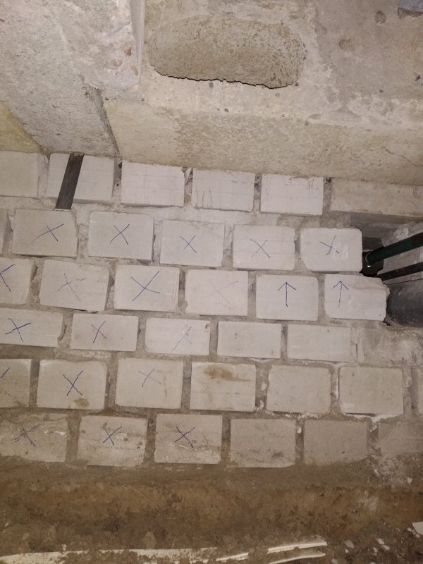

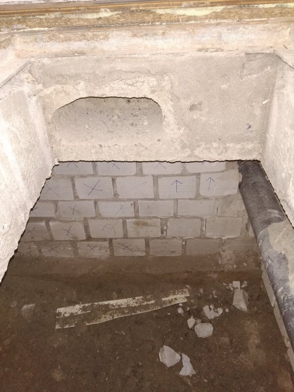

Dit zijn 2 foto's, die met een kruisje had ik als idee om weg te halen en die met pijltjes waar de latij op kan rusten. Het is overigens geen spouwmuur, maar een muur in patijtsverband.
Rola
Dan zou ik er toch maar wat anders onderleggen dan een latei van 6 cm, het T liggertje van de combinatie vloer ligt ook boven het gat.

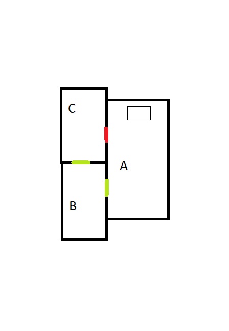

Een andere optie is het volgende: in onderstaand plaatje is het rode streepje de doorgang die ik in gedachten had. Daar staat een muur boven.
Ik wil van ruimte A naar ruimte C komen (B maakt niet zoveel uit). Ik zou ook 2 doorgangen kunnen maken volgens de groene streepjes. Daar staan geen muren boven, daar ligt alleen de broodjesvloer op. Zou dat beter zijn?
Boertje125
Als je tussen de t balkjes blijft kan het prima met die samenwerkende latei.
De muur die er boven staat spreid de belasting zelfstandig ook wel tenzij hij nu al escheurd is.
Frankie678
Dat geef je de voorkeur boven de andere optie (de groene poortjes) ?
Ok, bedankt, dan ga ik dat proberen.
