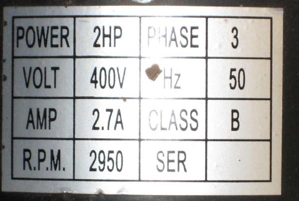

Ok, bedankt. Ik ga vandaag of morgen naar de werkplaats om naar het typeplaatje van de motor te kijken. Daarna zal ik hier nog wat meer vragen over hebben.

Het gele wieltje stel ik dan in op 2,7 A (stroomsterkte volgens typeplaatje)?

1, ja passen prima.
2, je kan op de typeplaat afgaan, maar dan ga je mank bij een lagere of hogere netspanning.
Stel het ding in op 2,7A en meet de opgenomen stroom bij normaal bedrijf, is deze iets hoger stel dan daar het blok op in, is de stroom lager mooi op 2,7A laten staan.

Een PKZM 1-16 is regelbaar tussen de 10 en 16A en voor dit doeleind dus niet bruikbaar.
Je moet een PKZM1-4 hebben, deze is regelbaar tussen 2,5 en 4A

De instelschijf van de PKZM heeft maar drie markeringen, 2,5 A, 3,2 A en 4 A. Ik vraag me dus af of het voorstel van Headhunter om de opgenomen stroom te meten echt nut heeft, gezien ik het apparaat toch niet op 0,1 A precies kan instellen.
Ik kan hem eventueel eerst op het midden tussen 2,5 en 3,2 zetten en dan langzaam omlaag draaien, tot die afslaat. Maar ik heb geen idee wat de reactietijd is van zo'n motorbeveiliging en hoe langzaam ik dus zou moeten draaien.

Zet hem maar halverwege tussen 2,5 en 3,2 dan staat hij goed.
