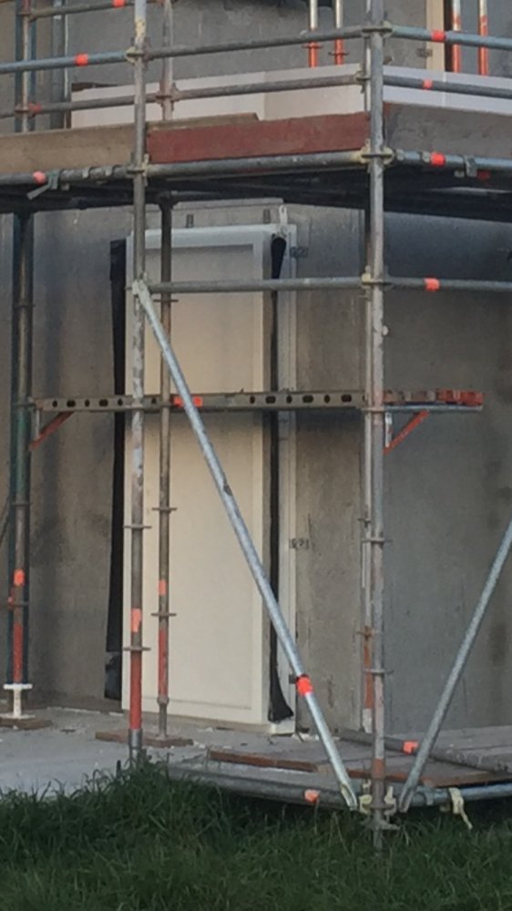

Momenteel wordt onze nieuwbouwwoning (projectbouw-woning) gebouwd. Wij hebben als kopers de keus gemaakt om een extra deur te laten plaatsen van de woning naar de garage. Helaas hebben wij (met de kennis van nu) niet gerealiseerd dat de draairichting van de deur precies de verkeerde kant op is. Deze draait in de woning, maar had de garage in moeten draaien.
Omdat de deur nog maar net is geplaatst (afgelopen week) en hier verder nog geen afbouw heeft plaatsgevonden, leek het mij de kortste klap de aannemer vriendelijk te verzoeken om het complete kozijn om te draaien, zodat de deur de juiste ruimte in draait. Hier wil men niet aan mee werken: de koperskeuze zoals op tekening staat wordt en blijft gehanteerd.
Aan jullie de vraag: is het haalbaar om na afbouw en oplevering (dus na aanbrengen isolatie en metselwerk tegen kozijn) het kozijn los te krijgen, te draaien en weer te bevestigen (en dat alles dus zonder of met normaal bij te werken 'schade')?
De deur zit (als ik het zo kan tellen) met 8 ankers vast: 3 links, 3 rechts en 2 boven. Vooral t feit dat die straks achter t metselwerk weggewerkt zitten baart mij zorgen: hoe krijg je die ooit netjes los als je er praktisch onmogelijk bij kan...?

Dit krijg je naderhand, zonder veel breekwerk en schade niet gedaan.
De enigste optie is dan, om een nieuwe sponning in het kozijn te maken, en de deur wat in te korten en om te draaien.
Dank voor je snelle reactie. Het was het antwoord wat ik verwachtte, balen. Het idee van een nieuwe sponning vind ik best creatief. Hoeveel deurbreedte kost dit ongeveer?
Het kozijn bestaat uit 2 delen: Het kozijn zelf en de spouwlat. Deze zitten aan elkaar geschroefd en gelijmd voor een lucht- en waterdichte verbinding. Je kunt niet klakkeloos een draairichting wijzigen van binnen- naar buitensponning.
Het wordt echt slopen en een nieuw kozijn plaatsen. Maar overleg vooral nu met de uitvoerder en de projectbegeleider, om te zien wat er nog geregeld kan worden. De meerkosten bij de aannemer zullen lager zijn dan wanneer je zelf alles moet gaan doen.

Ik ben gisteren naar de bouwplaats geweest en heb met de uitvoerder gesproken over de (on)mogelijkheden. Hij heeft me uitgelegd en laten zien waarom het kozijn nu niet meer gedraaid kan worden. Het kozijn is besteld in een draairichting (of beter gezegd, in een montagerichting), en je krijgt als je dat omdraait een aantal problemen, o.a. met de spouwlat (zoals Walker hier ook al terecht schreef). Natuurlijk is zo'n kozijn wel om te draaien, maar de aansluitingen met spouwlat e.d. past dan niet meer zoals het hoort, waardoor de luchtdichtheid niet meer gegarandeerd wordt. Voor de aannemer is de enige optie een nieuw kozijn te bestellen, waar nu simpelweg de tijd niet voor is gezien de metselaars zo goed als gaan beginnen.
Hij heeft me ook zeer sterk afgeraden om het kozijn achteraf alsnog om te draaien, omdat dat simpelweg niet haalbaar is zonder teveel sloopwerk. Je krijgt dat kozijn er nooit uit zonder deze te beschadigen/slopen, waardoor netjes herplaatsen onmogelijk wordt. Natuurlijk staat het vrij om dit te doen, maar weet dat een nieuw kozijn dan vermoedelijk benodigd zal zijn.
