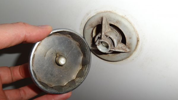

Hallo,de draaiknop van mijn bad is afgebroken.Het is van het merk viega.Mijn vraag is nu:Hoe kan ik het afgebroken stuk dat er nog inzit op een makkelijke manier uitkrijgen?

    PLaats even en foto, dat praat wat makkelijker
    Yentel1
    Dat is nu juist waar ik geen verstand van heb(van foto's).Maar het afgebroken stuk is van plastiek.Ik had al gedacht om met een klein boortje een gaatje te boren en dan een vijs in te draaien om het zo misschien kunnen uit te trekken.
    Yentel1
    Yentel1
    Dit is een foto die ik op internet gevonden heb;maar het is bij mij juist hetzelfde.
    Lijkt me een goede benadering, draai de vijs / schroef er niet te diep in anders gaat het plastic weer uit zetten.

    Nog één vraagje;kunt ge dat er gemakkelijk uittrekken of zit dat achteraan nog ergens vast.
    mvg yentel1
    Frank
    Ik kan me niet voorstellen dat de knop vanaf de achterkant vast zou zitten.
    Gewoon proberen.
    Die knop zit niet vast aan de achterkant.
    Normaal moet je die gewoon er in drukken.
    Kanterz
    Maak een platte schroevendraaier warm en steek ermee in die afgebroken kunststof schroef.
    op deze manier komt er een sleufje, als die afgekoelt is kan je met diezelfde schroevendraaien het eruit draaien.
    succes ermee!

    Is er dan draad op dat afgebroken stuk;aangezien ge schrijft om uit te draaien?
    mvg
    Frank
    Ik denk niet dat daar schroefdraad zitten.
    Normaal is er op drukken en er uit trekken.
