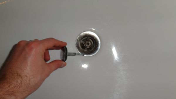

Hoi Allemaal,
De draaiknop van ons bad is afgebroken. Zie de foto's.
Kan dit nog gemaakt worden?
Bedankt
Hans
Ja hoor, dit is een Viega set die je nog steeds compleet kunt kopen.
Wij hebben laatst voor onze verbouwing ook de complete set vervangen omdat het bad toch verplaatst moest worden.
Het was exact dezelfde set. Het vervelende is dat je de pin er wel uit moet zien te krijgen.
Ik zou een schroef heet maken boven de gaspit, en dat in de pin draaien.
Ne het afkoelen de pin er uit trekken.
Ronny, bedankt voor je snelle antwoord.
Waaruit bestaat zo'n set? De draaiknop en de dop,of ook de buizen ertussen?
Om dit te vervangen, moet ik dan achter/onder het bad zien te komen? Of kan ik gewoon een nieuwe draaiknop in deze opening klikken of iets dergelijks?
Ik heb hier niet zoveel verstand van...
Bedankt

De set bestaat uit de sifon onder het bad, de draaiknop en de verbinding met
het sifon en alle buizen en pakkingen. Totaalprijs was ca 36,- Euro dacht ik.
Je moet inderdaad achter en onder het bad kunnen om dit te vervangen.
Probeer anders een losse knop te krijgen, ik vraag meestal een artikelnr. op via email bij de leverancier en daarna laat ik dat artikel ergens bestellen.
Als u niet teveel sloopwerk wilt hebben, zijn er ook losse rubberen gootsteen stoppen te koop, heb ik ook gedaan.
Sloopwerk is helemaal niet nodig!
Losse knoppen zijn gewoon verkrijgbaar, het vervangen is het welbekende fluitje van een cent en waarom knoeien als de oplossing eenvoudig en goedkoop is?
