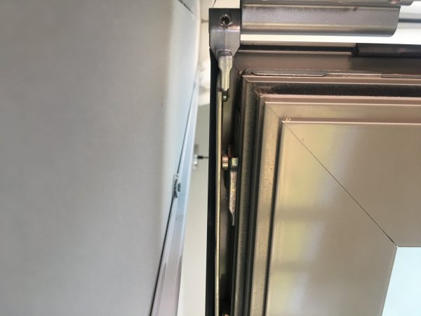

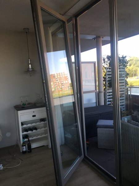

Deurkiepraam kiepstand werkt prima
Draaistand komt ie ook naar voren dus dan is het kiep én draai!
De klink staat dus horizontaal.
Ik denk dat het metalenstripje bovenin de deur krom is waardoor de deur niet wordt tegengehouden.
Hoe dit op te lossen?

Je raamschaar boven is idd losgeschoten of afgebroken. Helaas zit het kozijn tot tegen het plafond waardoor je hier niet goed bij kunt.

Het raam is wel fors: groot en zwaar. Ik vraag me af of het draaikiepbeslag wel toegestaan is voor het gewicht van deze raamvleugel.
Wat eventueel nog zou kunnen is dat de verregeling van draai naar kiep verschoven is, waardoor de kiepstand niet meer geblokkeerd wordt. Echter dat is een klusje voor een specialist.
