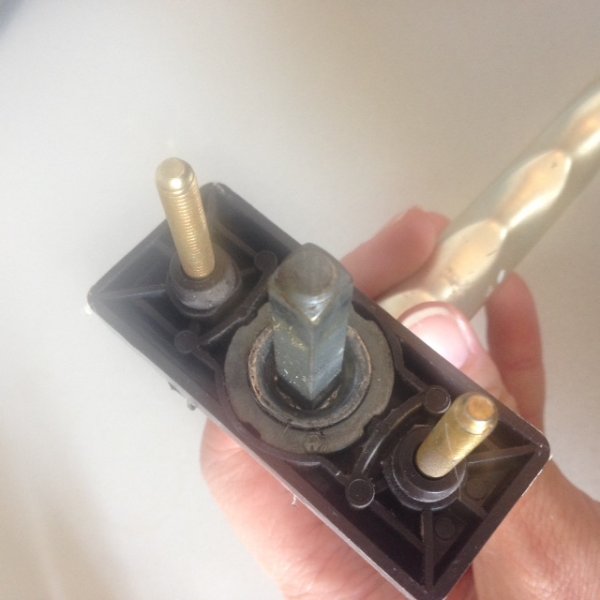

Omdat onze zoon telkens in de vensterbank klimt, ben ik bezig om de raamkrukken te vervangen door een variant met een sleutel want ik wil voorkomen dat hij van 2-hoog naar beneden valt. Bij een aantal ramen die naar binnen draaien is dit zonder probleem gelukt.
Nu zijn er ook 2 ramen die zowel naar binnen kunnen kiepen als draaien, en op een andere verdieping 2 ramen die pas open gaan als het raam ernaast opengaat (ze vallen zeg maar in elkaar). Als ik bij deze varianten de raamkruk er af haal, dan blijft er een 'stift' achter, die er bij de andere ramen met de raamkruk uitkan. Dus de raamkrukken die ik had gekocht:
passen er niet op. Moet ik hier een ander soort raamkruk voor hebben, en zoja welke soort (met slot?). Of is er een andere oplossing?

1. 'Wat er achterblijft' na het verwijderen van de oude raamkruk

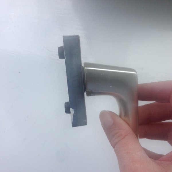

2. De oude raamkruk

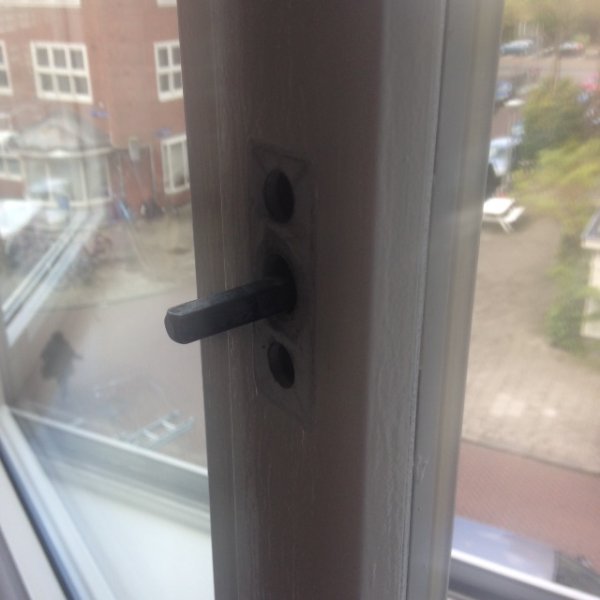

3. Nogmaals de oude raamkruk

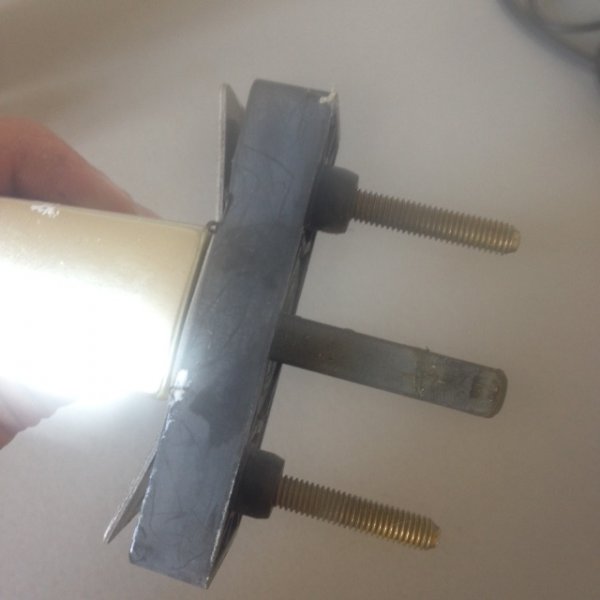

4. Een raamkruk van een van de andere ramen waar wel de stift meekomt

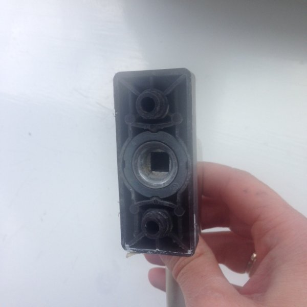

5. Nogmaals Een raamkruk van een van de andere ramen waar wel de stift meekomt
Heb je al geprobeerd met een tang om de stift eruit te trekken? Even inspuiten met een beetje WD40 wil ook helpen.
En jammer dat je de oude krukjes heb gesloopt om bij de schroeven te komen. Normaal gesproken hoeft dat niet.
Ik ben ze zelf ook tegen gekomen waar de pen vast bleef zitten en die er met geen mogelijkheid uit te krijgen zijn.
Ik dacht dat ze dergelijke krukken een "gatdeel" noemen.
Maar die stift zullen ze er ooit in hebben moeten zetten nadat ze het raammechanisme hebben geplaatst dus hij zou er ook weer uitgehaald moeten kunnen worden alleen heb ik nog niet kunnen ontdekken hoe.
En inderdaad, normaal hoef je die plaatjes niet te slopen maar kun je ze iets optillen en dan draaien.
