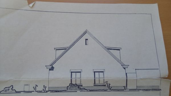

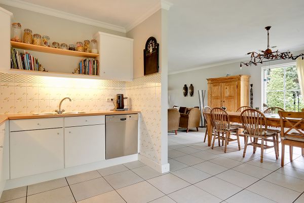

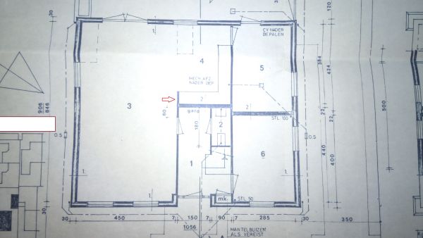

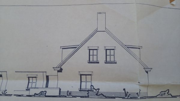

In de keuken is er sprake van een muur (12,5 cm dik) van vloer tot plafond naast het aanrechtblad, zie rode pijltje op de eerste bouwtekening. Tijdens de bouw is de muur nog iets verder dan het aanrechtblad getrokken, zie foto's.
Dit uitstekende deel van de muur willen we graag verwijderen zodat de keuken helemaal open wordt. Er zit geen muur boven op de bovengelegen verdieping (woonkamer is 450 breed en slaapkamer erboven 412).
Kunnen we dit stuk muur zomaar verwijderen of is het wellicht een draagmuur?
De bouwtekeningen:
Foto's:
Kees
Of het een draagmuur is kan ik niet beoordelen.
Maar houd er wel rekening mee, dat het verwijderen van die wand ertoe kan leiden dat de geluiden van de keukenapparatuur beduidend beter te horen zullen zijn in het woonkamergedeelte.
En dat is niet altijd even prettig: de vaatwasser, hoe 'stil' ook, stoort best wel. Ook ovens en kookgeluiden kunnen vervelend zijn. Het is weliswaar een open keuken, maar dat muurtje zou best eens een hoop kunnen uitmaken voor wat betreft storende geluiden. :?

Je hebt hiervoor de wapeningstekeningen van de vloer nodig om dit te kunnen (laten) beoordelen.

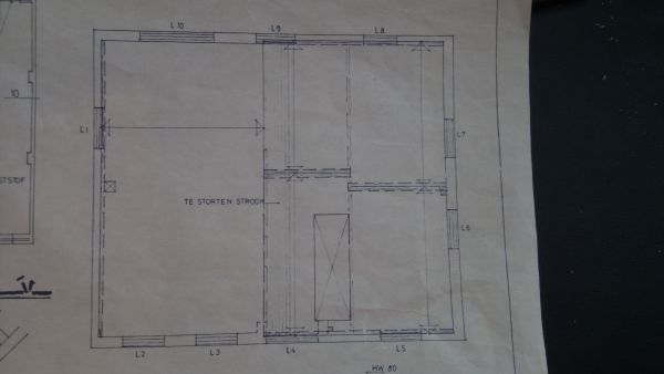

Even voor de zekerheid: de tekening met de tekst "te storten strook" is de begane grondvloer? Heb je ook de (technische)tekening van de verdiepingsvloer? Is het een breedplaatvloer?
Ik verwacht dat deze wand dragend is. Op de wapeningstekening zie je het meteen. Vraag deze eventueel op bij de gemeente.

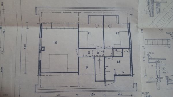

De tekening met de tekst "te storten strook" laat de ramen zien van de begane grond. De getekende uitsparingen (met een kruis) zijn die van de trap en schoorsteenkanaal. Ik denk dus dat dit de verdiepingsvloer is.

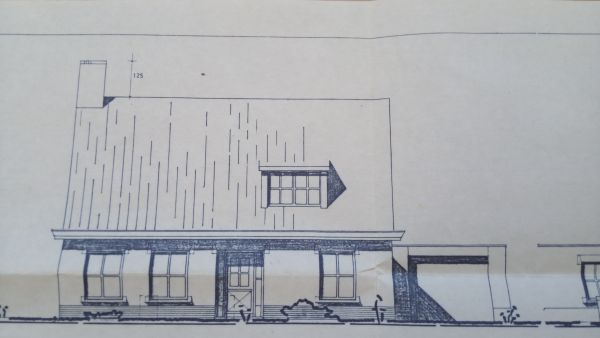

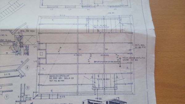

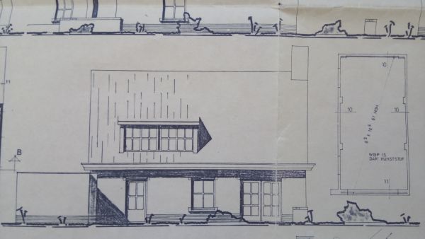

Er staat op de hele bouwtekening nog maar 1 ander schema, dat is volgens mij van de schuine dakconstructie, gezien de afgebeelde ramen en dakkapellen:
Geen idee of het een breedplaatvloer betreft en meer tekeningen dan dit heb ik niet. Ik heb de foto's even op Dropbox gezet, daar zijn ze op hoge resolutie te bekijken, misschien helpt dat:

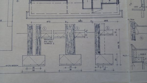

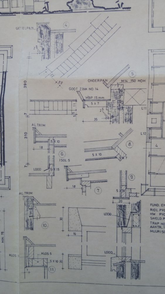

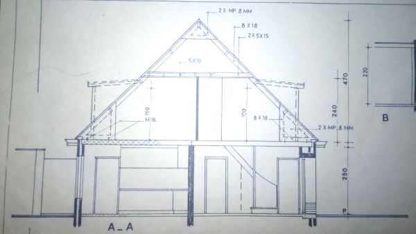

Zo te zien is de dikke wand op doorsnede A-A de draagmuur. Ook de oplegging van de vloerdelen op deze muur is op tekening aangegeven als scharnier (in ieder geval geen doorgaande plaat). Tevens loopt deze draagmuur door onder de vloer van de begane grond.
Kijk eens goed naar het plafond: Is de richting van de platen in de woonkamer haaks op die van de keuken en de hal? Want dan is de "aan te storten strook" de oplegging voor de platen van de woonkamer.
Als dit allemaal klopt, is het dunne muurtje naast het keukenblok niet dragend.
NB: Volgens mij staan op je 3e plaatje met <---> de oplegrichtingen ook aangegeven...

De conclusie m.b.t. doorsnede A-A deel ik, elders op de bouwtekening staat ook een dwarsdoorsnede van deze muren op de bodem.

Die pijlen geven volgens mij inderdaad de oplegrichtingen aan, op de grotere resolutie foto's op dropbox kun je dat ook goed zien.

De verkoper heeft nog eens gezocht en toch nog een aanvullende tekening gevonden :). Hierop is te zien hoe de vloerdelen geplaatst zijn. Volgens mij liggen deze op balken en niet op het desbetreffende muurtje (dat niet eens is ingetekend). Ik hoor graag jullie mening.
Rola
Muurtje is op het legplan niet als dragend aangegeven, maar let op: het kan in de loop van de jaren wel dragend geworden zijn als dit tijdens de bouw niet vrijgehouden is aan de bovenzijde.
Spanrichting van het vloerveld in de keuken komt niet overeen met de bestektekening
Walker
Specialist Deuren en Kozijnen
Ik mis de renvooi-gegevens van de laatste tekening. Staan die nog ergens in een hoekje wat niet gekopieerd / ingescand is?

Ik heb alle overige tekeningen op de bouwtekening die ik wel heb ook maar even bijgesloten, misschien staan daar nog aanwijzingen op.
Wederom bedankt voor de reacties en het meedenken!

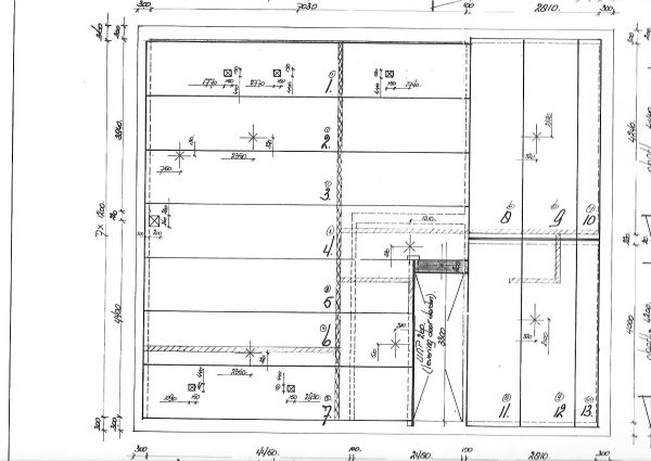

Deze twee tekeningen komen niet overeen:
We moeten dus eerst zeker weten over welke vloer we het hebben. Er staat altijd meer op de tekening, een tekst net onder de plattegrond en zoals genoemd het renvooi/onderhoek.

Ik ben inmiddels overigens wel 99% zeker op welke vloer welke tekening betrekking heeft (bestandsnamen Dropbox):
- Bouwtekening 1.jpg: Vloerindeling begane grond
- Bouwtekening 2.jpg: Vloerindeling verdieping
- Bouwtekening 4.jpg: Dakconstructie (schuin dak met balken en dakkappellen)
- Bouwtekening 5.jpg: Platen die het plafond van de begane grond vormen.
  • - Hierin staan met kruisjes uitsparingen aangeven voor een aantal inbouwspots in woonkamer en keuken.
    - Ook uitgespaard zijn het trapgat en het schoorsteenkanaal links midden.
    - De gearceerde muren zijn de muren op de verdieping, de niet gearceerde muur is de muur op de begane grond (waarop het muurtje in kwestie dus helemaal niet getekend is).
    - Links van het trapgat (boven 2480 markering) zit een zwarte streep die stalen balk (UNP260) voorstelt en waar plafondplaten 5, 6 en 7 op rusten.
- Bouwtekening 3.jpg: Vloer (die is gestort?) op bovengenoemde platen. Hierin zit het leidingwerk van o.a. voorgenoemde inbouwspots. Het trapgat en schoorsteenkanaal zijn hier logischerwijs ook uitgespaard.
Plafondplaat 3 zou dus eventueel rusten op het muurtje in kwestie, maar plaat 1 en 2 liggen op dezelfde wijze en hebben zeker geen muurtje eronder.

Ik heb mijn vorige reactie even aangepast, om de twee tekeningen naast elkaar te zien. De scans zijn maar van een deel van de tekening. Er staat altijd een aanduiding bij wat er getekend is. Voortaan graag iets verder uitzoomen ;)
Ik blijf er voorlopig even bij; deze twee tekeningen komen niet met elkaar overeen, dus kan ik geen goed advies geven. Op de een is het muurtje hoogstwaarschijnlijk dragend, op de andere niet.
