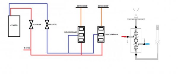

Ik zit met een probleem en de situatie is als volgt:
Mijn douche is na maanden klussen eindelijk af. Ik zet afgelopen week voor het eerst de douche aan en deze wordt maar niet warm. Dus ik de thermostaatkraan iets warmer gezet. Aangezien de leidingen erg lang (ca. 13meter) zijn heb ik hem nog iets warmer gezet. Daarna nog iets warmer en nog iets warmer totdat ik het water heet voelde worden. Toen heb ik de thermostaatkraan naar iets kouder gezet maar het douchewater werd maar niet kouder. Op een gegeven moment was de thermostaatkraan naar maximaal koud en nog bleef het water heet. Toen heb ik de kraan maar dicht gezet om naar een later moment te kijken wat het probleem was.
Ik heb het afgelopen weekend opnieuw geprobeerd, alleen nu wordt de douche helemaal niet meer warm. Als ik de douche op maximaal warm zet dan gebeurd er niets. De CV-ketel slaat niet aan.
Ik heb de kraan in mijn keuken aangezet en deze wordt direct warm/heet. De CV-ketel is bij deze dus uitgesloten.
Ik heb afsluiters in mijn koud-en-warmwaterleidingen naar de douche geplaatst. Ik heb de douche aangezet en deze op maximaal warm gezet. Ik heb vervolgens de afsluiter in de warm water leiding dicht gezet en er komt vervolgens 0,0 nul water uit de douchekop.
Ik heb daarna de blinddop van het t-stuk in de warmwaterleiding geopend. De druk zakt en de cv-ketel slaat aan. Lekker warm/heet water uit het t-stuk.
Dit zijn de douchekranen die ik heb gekocht:
Link
Ik heb 2x deze douchekraan en 2x een grote douchekop. Voor elke douchekop dus een aparte kraan. Ik heb ook per douchekraan een glijstangset. De kranen zijn nieuw en vertonen beide het zelfde probleem.
Wie o wie kan mij helpen? Het lijkt mij sterk dat beide kranen na 1x gebruik kapot zijn. De leidingen zijn van koper en de verbindingen zijn geperst en voor het dichtbouwen op druk en flow getest.
