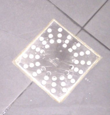

Beste,
De badkamer vloer is betegeld en om de het doucheputje is niet genoeg ruimte gelaten om de silicone kit goed aan te brengen. De kitter had al aangegeven dat het allemaal krap was maar hij heeft het toch kunnen kitten. Maar de Kit begint nu los te laten.
Ik wil graag de Kit ruimte om het doucheputje wat breeder maken zodat de kit niet meer los komt.
- Bestaat er gereedschap om de ruimte rond het doucheputje te vergroten zonder de tegels te beschadigen.
- Hoe kan ik dit het beste aanpakken.
- Ik heb geen reserve tegels meer.
Neesje
Een dremel, kijk maar even op google.
Xr8
Een cutter met een geschikt hulpstukje erop.
Succes.

Plaats eens een foto van je put
Mbougharda
Hierbij de foto van het doucheputje
Henk253
Maar dit kan ook komen door dat de vloer te nat was.
Dan het het niet goed.
Mbougharda
De grond was toen kurk droog en volgens de kitter moet 0,5 cm ruimte laten om goed te kunnen kitten. Met een haakse slijper heb ik probleem bij de hoeken en ik kan de afvoer beschadigen.
Vdbroek81
Ziet er niet uitzonderlijk uit. 5mm zou toch voldoende moeten zijn.
