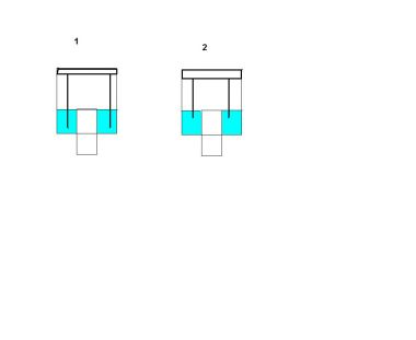

Hoe ziet de stankafsluiter eruit is dat een een ronde kap die in een cirkelvormig kanaal uitkomt?
Is er in het kanaal geen cement of voegmiddel achter gebleven?
Meet de hoogte van de kap en de diepte van het kanaal of er voldoende opening is.
Gr. Piet
Sewerboy
Het kan zijn dat de afvoer gedeeltelijk verstopt zit, of het wil ook nog wel eens voorkomen dat het pijpje,wat aan het dekseltje zit, op de bodem van het putje zit. Dan zou je er een klein randje vanaf kunnen zagen.

Misschien zeg ik iets onmogelijks, maar als de pijp onder het deksel te lang zou kunnen zijn zou die in het putje dat vice versa ook niet kunnen zijn?

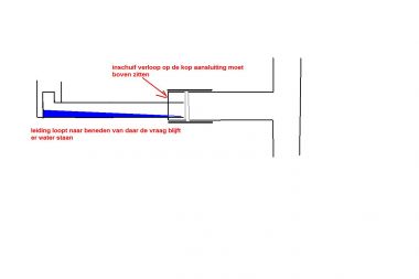

Hoe bedoel je verkeert aansluiten henk? Oplopend?
Henk253
Ten eerste laat @ TS eens een foto plaatsen van die put
Vaak als er een exentrische verloop word gebruikt zit deze verkeerd
ook is het vaak dat leiding verkeerd loopt zodat er vaak water in staat

@ MHoekstra Kunt u even een foto plaatsen van het putje met en zonder deksel.

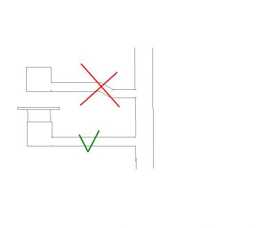

zoals je al aan geeft de leiding loopt met een S naar beneden dat is niet goed dan heeft de ontspanning geen zin.
beste is put en leiding er uit halen en leiding in de zelfde hoogte van leiding van standleiding zodat het lucht er beter weg kan.
Ook een op hoogte instelbare put nemen zodat je vlak aan de tegels komt.
Henk253
Kijk hier maar eens goed na zo moet een aansluiting

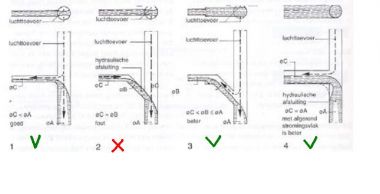

  • #19
Als ik het zo lees zit het probleem in de deksel van de afvoer
dus blijft over doorlaat te klein in het putje als de deksel erop zit
en allemaal mooie tekeningen maar als de hoofdleiding nou eens horizontaal zou lopen waar hij met 2 x 45 graden op aangesloten heb

Weer niet goed die tekeningen
zeggen meer dan tekst :mrgreen:
