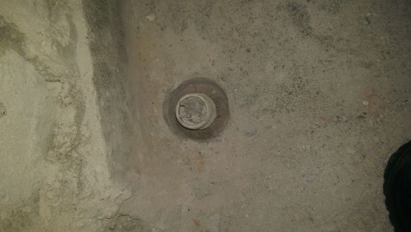

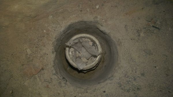

Ik ben bezig om mijn badkamer te verbouwen, maar mijn doucheputje word ook gebruikt door de wastafel. Hoe kan ik dit oplossen want in de oude situatie stond er een bad boven en een T stuk in het putje voor de wastafel en dan het bad.
Ter informatie : ik wil niet met een douchebak werken maar gewoon tegelen, de huidige gietvloer loopt al goed af naar dat putje. Ook komt de muur vrij dicht bij het putje te zitten en die word hol (gipsplaten)
De ruimte onder je douche vloer zit dat in je huis of bij de buren?
Het beste is gewoon dat deze put er uit gaat er zit een overgangstuk in gesoldeerd en rest van pijp is dan ook van lood.
We maken vaak mee dat mensen een hele mooie badkamer hebben gemaakt maar op het oude afvoer hebben aan gesloten en dan gaat lekken met als gevolg dat de vloer en de leidingen vervangen moet worden.
Dus dat kan je beter direct bij het begin van de verbouwing doen!
