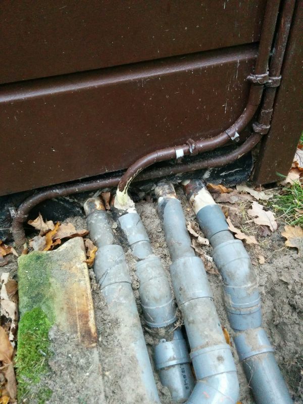

In het bijgevoegde plaatje gaat het om de tweede buis van links (je ziet de beluchter erop zitten). Het doucheputje zelf zit direct aan de andere kant van de muur.

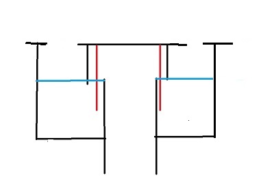

Hoe ver hangt de buis van het deksel in het water. Zwart of rood. Bij zwart zal de minste geringste onderdruk het slot open zuigen.

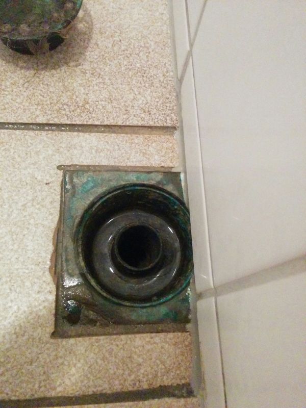

Wat zou je juiste oplossing zijn? Het waterslot heeft inderdaad maar een klein beetje water en dat wordt met behoorlijk veel lawaai eruit gezogen zoals in het fimplje te zien.
Buiten (2e buis van links lijkt het water door te komen):

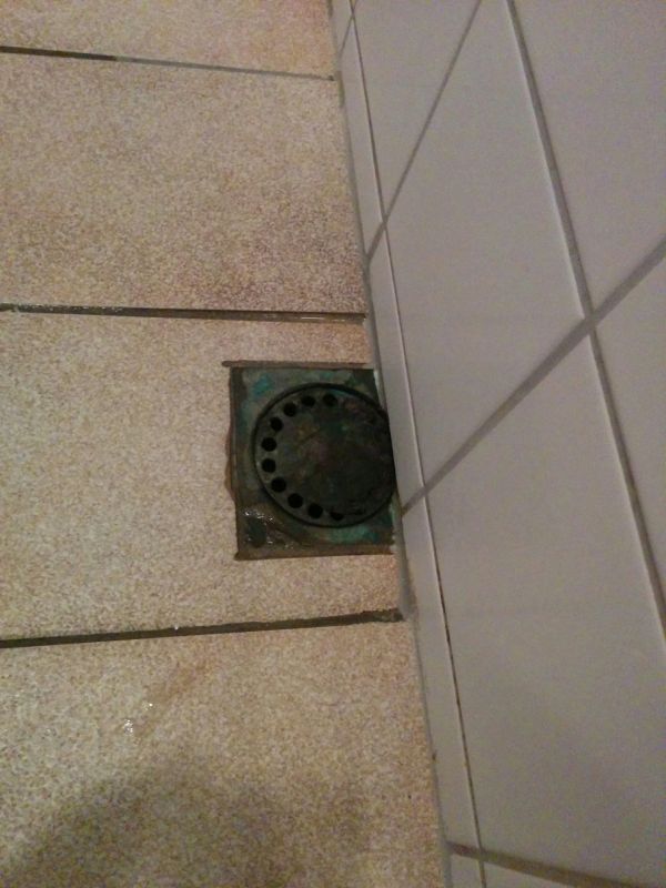

Het putje:

Als er water door een buis stroomt ontstaat er onderdruk. Vandaar mijn vraag. Hangt die buis van de deksel maar net in het water zal gemakkelijk water uit het stankslot worden gezogen en er ontstaat een open verbinding.
Zit er nog een afvoer achter het douche putje.
Ik zie 4 koperen buizen in iets wat zwart is? Heeft elke afvoer zijn buis naar buiten?
Voor zover ik kan zien loopt de buis van het doucheputje direct naar buiten zoals op de foto. De koperen buizen komen uit het huis, het zwarte lijkt vooral verwering van de buizen. Ik ben er nog niet achter welke afvoer over die andere buizen loopt.

Ik denk dat je beluchting te klein is. als je ik je foto goed begrijp heb je 4 apparte afvoeren naar buiten lopen en die belucht je met een pvc buisje van 16 of 19mm. Normaliter maak je een goede beluchting door 1 buisdiameter kleiner te nemen dan het hoofdriool. Bijv je hebt een afvoer van 110mm gebruik je een beluchting van 75mm of een afvoer van 50mm gebruik je een beluchting van 40mm.
Je hebt toch ook van die beluchters die je direct op de pijp zet. Zit een klepje in die opent zodra er onderdruk ontstaat, op die manier zal die de syphon niet leegzuigen. Zodra de onderdruk weg is sluit het klepje en heb je alles weer gewoon afgesloten. Die beluchter zou je ook buiten op de pijp kunnen zetten. Afvoerpijpen zijn ook best dun, dus daar is bij een volle lading geen ruimte voor lucht dus er zal snel een onderdruk ontstaan. Weet niet wat de afstand tot de put is maar misschien eens overwegen een echte afvoerpijp aan te leggen van voldoende dikte.
