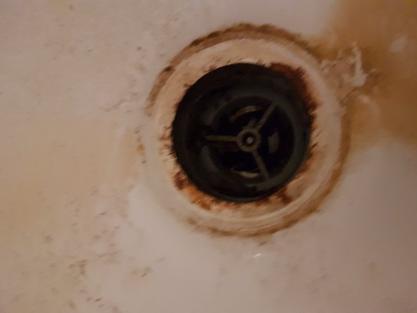

Het doucheputje zat verstopt en ik heb de schroef losgemaakt om het putje schoon te maken. Nu lukt het mij alleen niet meer om hem vast te schroeven.
Wat zijn trucs om dit weer voor elkaar te krijgen?

Is waarschijnlijk te ver weggezakt.
Maak alles even goed schoon, zorg dat het rubber weer goed op zijn plek ligt, even een likje vaseline er op en trek hem met een haakje omhoog. Doe eerst het bovendeel over de haak voordat je hem omhoog trekt.
Even goed uitlijnen en dan vastschroeven.

Het is mij nog niet gelukt met een haakje. Ik til de sifon omhoog en probeer ben dan vast te schroeven, maar de schroef blijft in een keer naar beneden gaan
Boertje125
Dan is het waarschijnlijk een versie met een boutje aan de onderzijde en is het boutje nu in de afvoer gevallen

Er zit helaas geen luikje. Ik kan er alleen bij via dit gat.
Ik heb meer dan een jaar geleden twee of driemaal dit putje eerder eruit gehaald en schoongemaakt en weer vastgekregen. Altijd wel met wat moeite. De moer zit inderdaad bij de onderkant, maar nooit eerder verloren gegaan.
Het zou kunnen dat ik niet de goede schroef heb, want degene die erin zat, ben ik kwijtgeraakt. Ik heb de universele sifon bout gekocht.

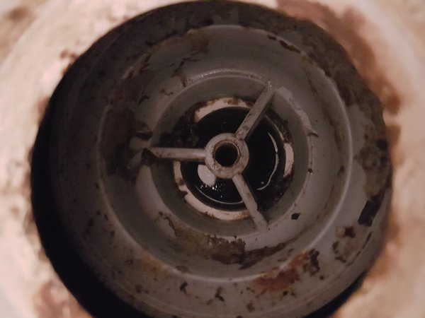

Kan je een scherpe detailfoto van het putje maken?
Thehenk
Frank
In dat gat heeft een busje met schroefdraad gezeten. dat is nu weg, de rubber ring is ook weg.
Ik ben bang dat er niks anders op zit dan om een toegangsluik te maken. Een stuk van de tegels wegzagen precies op de voegen, zodat je het later terug kan zetten en vastkitten.

Ik heb geluk gehad. Er zat wel schroefdraad in en alles was verder ook nog intact. Een ander schroefje bleek toch de oplossing.
Bedankt allemaal voor de hulp! Ik heb weer kunnen douchen
