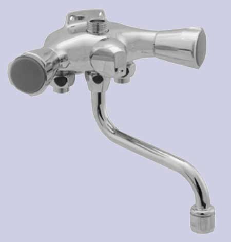

De makkelijkste oplossing lijkt me het gebruiken van een opbouw douchemengkraan. Zoiets als deze:
De leidingen komen dan gewoon over de muur te lopen ipv erachter.
Voor de bevestiging zou je aan de achterkant van de zijplaat een extra plaatje multiplex of metaal (bijv een plaatje aluminium) kunnen bevestigen en de kraan met boutjes/moertjes door de wand heen vastschroeven. Dan zit de kraan wat steviger.
Je kunt dan echter niet de bestaande kraan gebruiken.

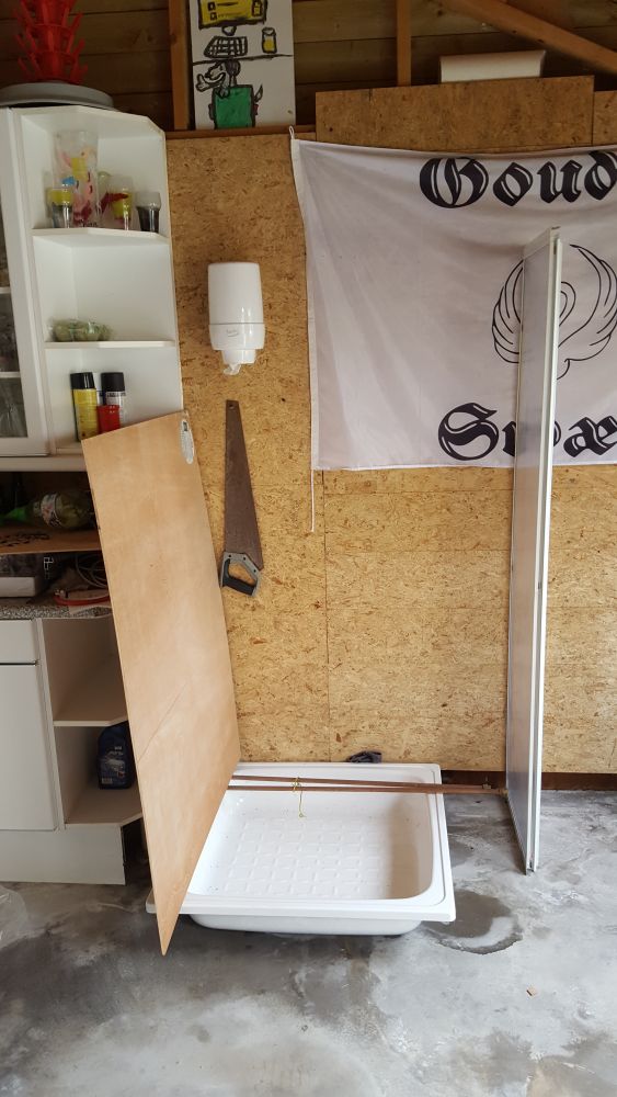

Hier een foto waar ik even globaal de douchebak en een plaat geplaatst heb:
De houten plaat aan de linkerkant word uiteindelijk een plaat van 244 hoog en 85 diep (18mm dik).
De mengkraan zal aan die wand bevestigd worden, waterleidingen worden aangevoerd vanaf de linkerkant van die (linker)wand.
Nogmaals : het zal geen douche worden waar dagelijks in gedoucht word, maar meer als plek waar ik vaten/pannen makkelijk kan schoonmaken.

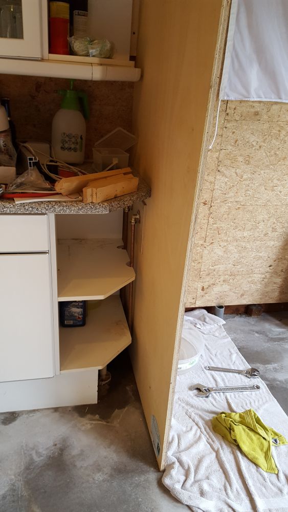

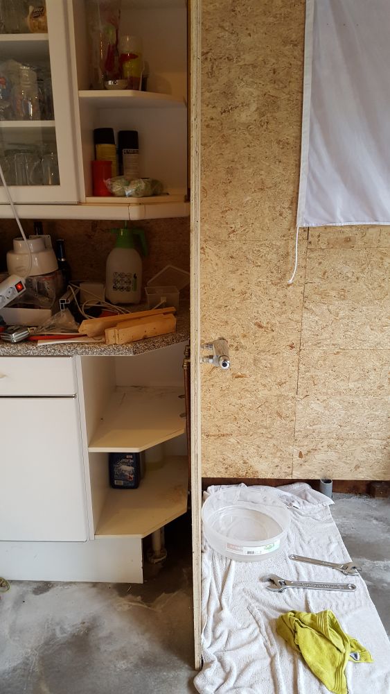

Bij de warmteservice 2 zolderplaten gehaald met een knel-knie.

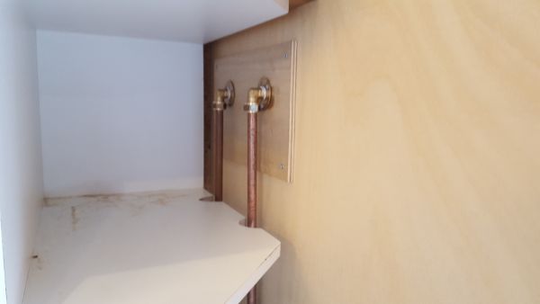

Vandaag de boel aangesloten. In het begin kreeg ik de s-koppelingen niet lekvrij, nadat ik dikker teflon gebruikte ging het stukken beter.
Op de een of andere manier heb ik bij 1 zolderplaat een lek, maar ben er nog niet uit waar het nu lekt.

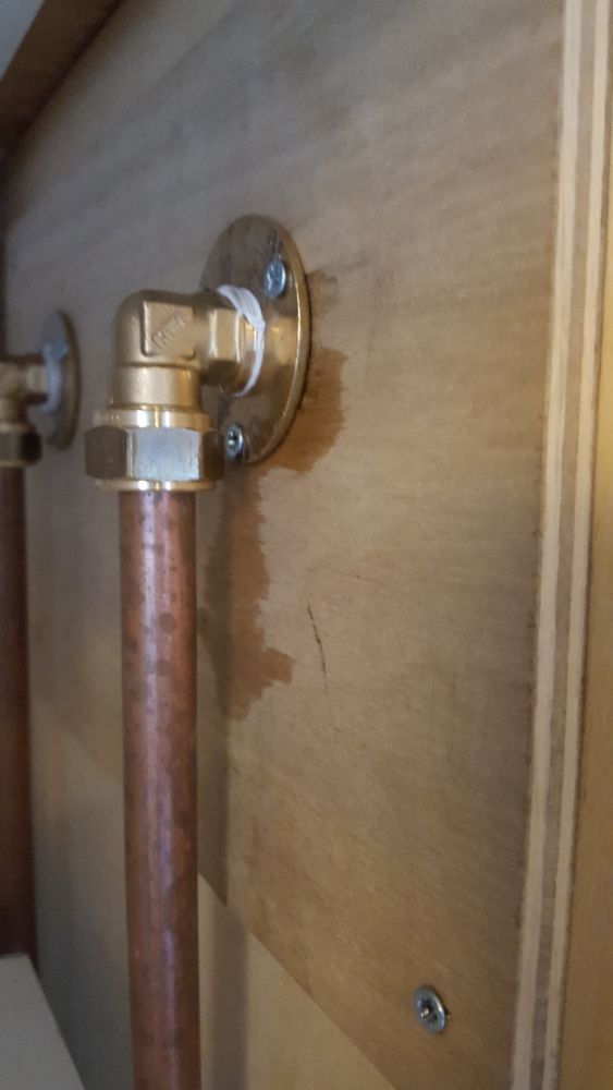

Er zit een vochtplek aan de achterkant van het wandje. Die kant is op alle aansluitingen kurkdroog, terwijl het hout dus wel nar word. Dit moet dus van achter de plaat komen die op het hout geschroefd zit. Aan de kraantkant is er echter geen lek te zien, en ook niet zo'n grote plek als op de achterkant.
Ik heb het vermoeden dat het lek ergens vanuit de zolderplaat zelf komt, wellicht een barstje oid?
Ik denk dat u dit beter met hennep kunt verpakken, volgens mij zit er rechte schroefdraad op de knelknie, hennep dicht beter af.
De schroefdraad iets beschadigen met een ijzerzaag of waterpomptang om meedraaien van het hennep te voorkomen.
Gisteravond de hoofdkranen naar de schuur dichtgedraaid en daar waar mogelijk de kranen leeg laten lopen.
De vochtplek was vanochtend opgedroogd. De hoofdkranen weer opengdraaid. Uurtje later weer een vochtplek aan de achterkant.
Bij nader inzien blijkt het toch uit het knietje te komen. Omdat op het eerste gezicht de knietjes direct lekvrij erop zaten had ik hier de flinterdunne teflon niet vervangen voor de dikkere. De kranen staan nu weer dicht, vanmiddag toch even de teflon vervangen (heb geen hennep in huis).
In dit topic uit 2016 "https://www.klusidee.nl/Forum/douchekraan-op-houten-wand-bevestigen-t101390.html", heeft Kees een foto van een opbouw douchemengkraan geplaatst. Dat is net de kraan die ik zoek. Helaas, ik weet niet het merk,type of een firma die deze verkoopt. Heeft Kees of iemand anders
daar meer informatie over?
Bedankt voor de tip Jan.
Ik ben al maanden op zoek naar die kraan, maar helaas nergens gevonden. Zo eentje moet dringend vervangen worden en het is wel een speciaal model. De wateraansluitingen komen dus niet uit de muur, maar langs onderen, waarbij de kraan zelf met schroeven op de muur wordt bevestigd. Als ik daar een ander type kraan moet zetten, met aansluitingen langs achter, dan is dat heel wat geknutsel waarbij het resultaat waarschijnlijk niet echt fraai zal zijn.
Nu ga ik met deze informatie op zoek naar een leverancier.
Indien ik een leverancier vindt met het juiste type zal ik de gegevens hier posten.
