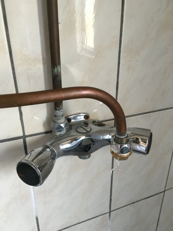

Douchekraan met aansluiting bovenkant
Ik moet een douchekraan vervangen in mijn stacaravan omdat de aanvoerleiding ineens loskwam. Ik zoek dus een kraan zoals op de foto. Volgens mij lijkt het op een Venlo Nimbus alleen heeft die de aansluiting aan de onderkant. Of is dit een simpele kwestie van kraan ondersteboven monteren. Sorry voor de domme vraag.
Alvast bedankt (ook voor aanvullende tips).
Patrick
Gewoon omdraaien en de dopjes op de kraankoppen voor warm en koud ook omdraaien.
Ik heb ooit zo n kraan gekocht bij de zgn groene boerenwinkel, als je Wel begrijpt wat ik bedoel over de Koop. Ik mag geen reclame maken.
Deze kranen zijn algemeen verkrijgbaar, niet alleen bij de genoemde winkel.
De term 'Blokkraan' zal je op weg helpen ;-)
