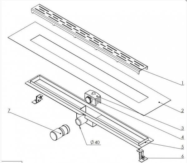

Ik wil graag de douchegoot in beton storten.
Moet ik meegeleverd membraan soort matje (nr. 2) rondom douchegoot gebruiken om waterdicht te krijgen?

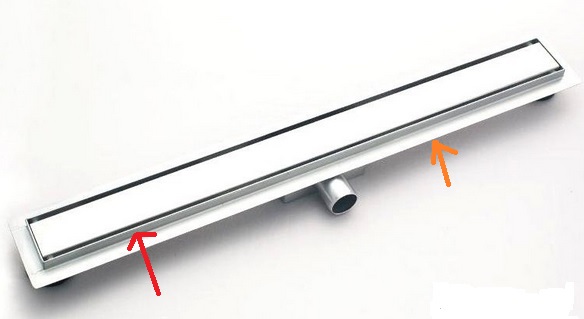

Ik heb dunne tegels dus ik moet beton hoger storten boven het randje (oranje pijl). Dan zal het matje niet meer nut hebben? Immers die is dan in beton gestort i.p.v. onder tegels.
Moet ik dan tussen beton en opstaande randje (rode pijl) speling hebben voor het uitzetten? Zoja hoeveel mm?
Het matje moet op de afwerkvloer vast gezet worden met kimband pasta.
Daar komen dan weer de tegels overheen.
Kimband en pasta heb je ook nodig, om alle inwendige hoeken van het douche gedeelte waterdicht te maken.

In de handleiding staat matje verlijmen op de flens.
Ik dacht al, dan komt het niet meer goed als ik dat doe i.v.m. beton hoogte.
Die betonspeling tussen douchegoot opstaande randje hoeft niet?
Ik zal gelijk meer matjes kopen en pasta.
