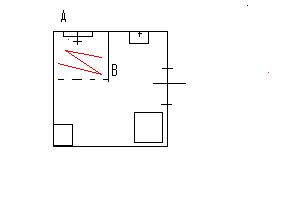

Ik ben met mijn badkamer bezig en nu zoek ik wat advies
Ik heb een klein schetsje gemaakt hieronder.
A = de douchegoot
B = de douchewand
het rode gebied wil ik schuin af laten lopen naar de douchegoot
1 cm
Het zullen 4 tegels zijn van 45 cm.
Nu de vragen: moet ik de goot dan ook iets schuin zetten of is dat eigenlijk verwaarloosbaar?
Hoe laat ik dit schuin aflopen. tegelend of al met het storten van de vloer?
Als ik dit zo doe als op de schets loop ik dan nog tegen problemen aan?
Komt er bij B ook nog een glazen wand te staan?
Jay111
B is de glazen wand

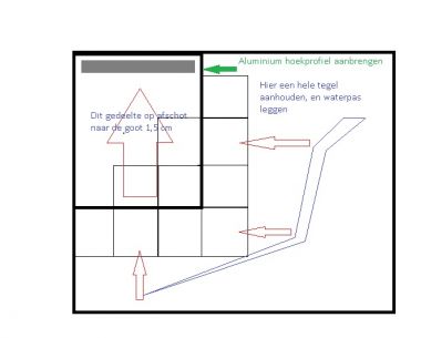

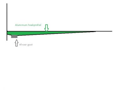

Zorg in ieder geval, dat de vloer waar de glazen wand op komt te staan, waterpas ligt.
In het douche gedeelte kun je de tegels dan af laten lopen naar de goot.
Om het hoogte verschil in de vloer op te vangen, kun je in de zijkant van de vloer die waterpas ligt, een aluminium hoekprofiel inwerken.
Zo kijk je niet tegen de zijkant van de tegels aan, en is het netjes afgewerkt.
Let ook even op hoe je met de verdeling van de vloertegels begint. (zie tekening)

Geef
Hoi, op je vraag
moet ik de goot iets schuin zetten> nee, kan wel iets als je dan beter uit komt met je afvoer, hou hem wel horizontaal in de breedte.
Hoe laat ik het schuin worden> afhankelijk van wat zit er nu? tegels of cement, moet je nog storten? Ik doe het het liefst met wat dikker tegellijm.
problemen met je schets > alleen wat PETER heeft uitgelegt; zijkant / onder de glaswand, aansluitingen tegel
Succes RONALD

beginnen met tegelen: ik zie dat je op de hoek van de douchewand begint
waarom? (ik heb dat vaker gelezen)
als ik in de linkerhoek begin en dan op de voeg van de 2e tegel (randje 3e tegel) de glaswand zet kan toch ook?
tegels zijn 45cm daardoor douche gedeelte van +- 90cm (minder snijden dan toch?)
nu staat er een bad dus moet sowieso vloertje storten
kan je zoveel met de lijmdikte spelen?
Geef
Hoi,
Hoe komen de tegels elders uit ? en zijn jouw wanden haaks? (90 graden meet je met hoek 60-80-100 pytagoras)
Nee eerst storten (droogt sneller :mrgreen: ) , dichtingsmiddel er over, kimband en dan kan je afschot doen, hou dus al rekening mee met het storten , kost minder tegellijm..
Succes RONALD
Droid
Met de juiste lijm kan dat, maar vergt wel wat vaardigheden.
Makkelijker is om het (zandcement)vloertje onder afschot te smeren.
