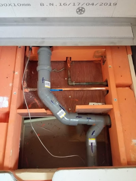

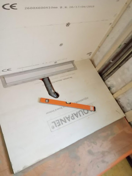

Voor wie dit ook overweegt, altijd leuk om ervaringen te delen! Hoewel afgeraden heb ik toch de stoute schoenen aangetrokken en een douchedrain met muurflens gemonteerd op een houten vloer (goede kwaliteit multiplex 22 mm) daarna afschot gerealiseerd middels een betonvezelplaat op afschot (verlijmd met de multiplex ondergrond). Drain afvoer 50 naar 40 (helaas, geen andere mogelijkheid) Alles is goed ondersteund en de drain rust ook aan de muur op een hardhouten steun. Ik zal nog wat foto's plaatsen als e.e.a. waterdicht is gemaakt en voorzien van tegelwerk.
Je had ook een verloopsok kunnen nemen is geleidelijke stroming maar beste was om 50 door te laten lopen en de 40 zijtak daar op te zetten.
bij deze situatie straks problemen met je drain afvoer.
Ok, openmaken en opnieuw beginnen? Drain heb ik wel uitgetest door middel van de slang te koppelen aan de wasbak in de belendende kamer met warm en koud stromend water voluit in de drain laten lopen, vooralsnog geen probleem, alles loopt goed weg.
Straks komen er ook haren, zeepresten en huidvetten mee met de afvoer.
Die blijven dan in de kraag van de voerloop van hangen, zoals het nu is.
Gevolg: verstopping op den duur.
Schoon water zal er zo doorheen lopen, dat is geen punt.
De aansluit leiding naar 50 brengen naar standleiding.
je kunt er nu nog bij, als straks alles weg getegeld is moet je gaan breken in hout dat gaat veel moeilijker dan beton.
Dank uw wel, ik ga kijken of ik er nog bij kan, standleiding is trouwens ook rond 40 (oud huisje)
