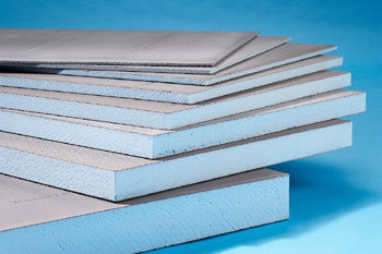

Hallo allemaal,
We hebben een kwartronde opbouw douchebak en willen de rand eronder (waar normaal zo'n kunststof ding zit) betegelen met mozaiktegeltjes. Nu heb ik al geprobeerd om hier een stuk buigbaar hout te monteren, maar dit blijft niet goed en recht zitten. Hebben jullie een betere oplossing? Misschien met gipsblokken op maat schaven, maar dit is zo'n gedoe gezien dit halfrond moet. Ik heb wel halfronde gipsblokken gezien, maar de bocht is te scherp.
Henk253
Plaats eens een foto voor een goede indruk
je kan ook de blokken recht op neer zetten en dan later de scherper hoeken af vlakken
Zoek eens op wedi of blauw plaat.
Deze kun je aan de achterkant gedeeltelijk inzagen, en dan kun je hem mooi rond zetten rondom de douche bak.
Droid
Om een idee te geven, dit is blauwplaat:

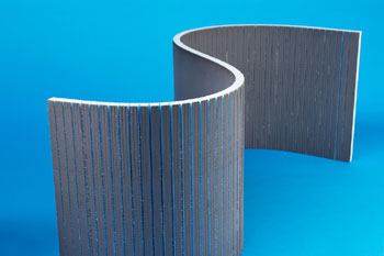

En zijn ronde broertje:
Haplo
Bij de P..... hebben ze van die buigbare platen (hetzelfde als wedi). Als je die met goede montagekit op de vloer en de binnenkant van de douchebak vastlijmt kun je die prima tegelen
