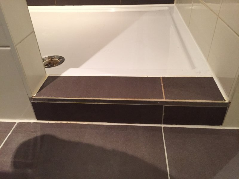

Hallo allen,
Ik heb last van lekkage doordat de douchebak wat doorzakt wanneer je er in gaat staan. Dit zou ik graag zelf repareren door het aanbrengen van extra ondersteuning in onder de douchebak. Het enige wat ik me afvraag is hoe ik de bak los krijg. Is het slechts een kwestie van kit verwijderen, afvoer loskoppelen en optillen of dient er meer te gebeuren.
Ik lees op sommige plekken dat ook de tegels op de onderste rij er bij zullen sneuvelen en dat deze vervangen moeten worden. Klopt dit.
Onderstaand de situatie:

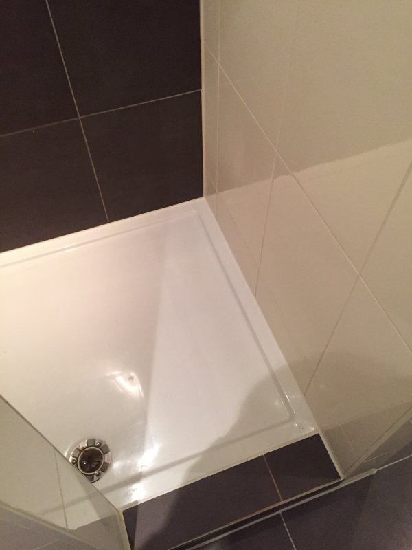

Aan de kant van de kraan zit de slaapkamer, aan een andere kant zit de muur naar de buren en de derde muur is een afscheidingswand tussen douche en rest van de badkamer

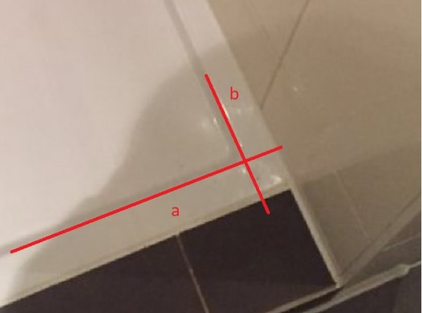

Ik denk dat de zijkanten onder de tegels zitten
Want a is breder dan b.

Kan het niet zo zijn dat de bak onder de tegels ligt en dat er enkel gekit is of worden de tegels pas na het plaatsen van de bak gezet? Het is een huis uit 2009
Meestal wordt eerst de bak gezet en afgekit, en dan de tegels er op gezet en weer afgekit.
Dan heb je minder kans op lekkages.
Dus dat zal ook hier wel het geval zijn.
Dat wil dan zeggen, dat je de gehele onderste rij tegels er uit moet halen, om de bak er uit te krijgen.
Maar de belangrijkste vraag is waar lekt het.

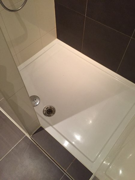

Het is alweer enige tijd geleden maar heb er uiteindelijk toch voor gekozen om de bak te laten verwijderen. Achteraf geen slechte keuze want er zat veel vocht in de vloer en de muur. Een aantal maanden open laten liggen met de ventilator er op en daarna alles terug gezet met meerdere ondersteuners voor de bak. Had gelukkig alle tegels nog liggen en nu ziet het er weer top uit.
