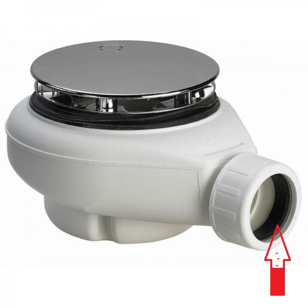

Ik ben op het moment bezig met het verbouwen van mijn badkamer, en loop tegen een probleem aan met de douchebak sifon. De sifon (Viega Tempoplex) die ik gekocht komt namelijk standaard met een buis die niet verlijmd mag worden. Deze buis heeft rondom een kleine uitsparing waarin de rubberen ring valt. Mag ik deze buis zomaar vervangen door een standaard PVC buis (die geen uitsparing heeft)?
Een alternatief is een steekmof, maar deze gebruik ik liever niet omdat ik bij een eventuele lekkage de halve badkamer zal moeten afbreken.
Groeten,
Als je deze aansluiting bedoeld, dan kan daar een pvc buis van 40 mm zo aangesloten worden.
Bedankt voor je reactie. Klopt, dat is inderdaad de aansluiting. Gewoon een standaard rubberen ring die aan 1 kant schuin loopt. Enige verschil is dat bij de meegeleverde buis de ring iets verzonken ligt.
In ieder geval goed om te horen dat ik hier een gewone PVC buis op aan kan sluiten, dat scheelt weer een hoop gedoe :D
Als je de buis aansluit op de sifon, doe dan eerst de moer en het rubber op de buis, voordat je de buis in de sifon duwt.
En zorg dat het rubber goed in de sifon zit.
Eventueel een beetje vasaline op het rubber smeren.
