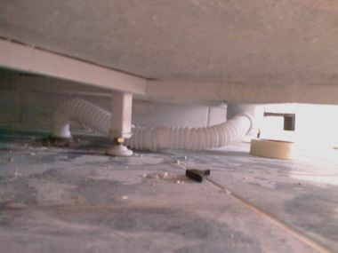

Ik heb een probleempje met mijn douchebak en wellicht dat jullie een idee hebben. Het probleem is dat mijn douchebak slecht (lees langzaam) leegloopt. Na 5 minuten staat de douchebak vol, dan moet je de douche uitzetten, 5 minuten wachten en de douchebak is leeg.
Het begin: Het betreft overigens een appartement op de bovenste etage. Er is een nieuwe badkamer gemaakt. Een loodgieter heeft nieuwe waterleidingen en nieuwe afvoeren gemaakt.
De afvoer: Er is 1 afvoer die naar beneden loopt, de loodgieter heeft op deze afvoer tevens een afvoer voor de wasmachine en voor de wastafel gemaakt. Dit zit allemaal netjes weggewerkt onder een zwaluwplaten vloer. Het enige wat boven de vloer uitkomt is de afvoer van de douche. Hier heb ik een opbouw douchebak boven gezet. De douchebak is voorzien van douchesifon (zo'n slakkenhuis ding...) vanaf het sifon loopt er een flexibele buis (40mm) naar de afvoer.
Het rare in deze is echter het volgende: als er water in de douchebak staat dan zet ik meestal even de kraan van de wastafel aan. op het moment dat ik de wastafel kraan uitzet, zie je dat de douchebak heel snel wordt leeggetrokken. Dit doet hij tot het water heel laag in het sifon staat, en hij geen water meer kan wegtrekken, enkel lucht. vervolgens zie je het water in het sifon weer iets stijgen.
Mijn vraag is of jullie weten wat het zou kunnen zijn. Ik las op het forum al iets over beluchten en ontluchten maar ik heb geen idee hoe ik dit zou moeten doen. (in 1 bericht werd er gesproken over het inbrengen van een slangetje voor het ontluchten echter door het type sifon lijkt me dit onmogelijk)
Mochten jullie iets weten dan hoor ik het graag. (ik wil zo graag weer eens lekker kunnen douchen zonder tussentijds de douche uit te moeten zetten ;)

Als het douche putje schoon is zal het een beluchtings probleem zijn.
draai de sifon van de wastafel er eens af en ga dan eens douchen.
heb dit pas ook bij iemand gehad met een drain in de vloer.

We hebben laats ook een topic gehad hier met een slang aan sluiting, zie foto als voorbeeld
nadeel van een slag die liggend word gemonteerd dat hij zakt en dat je een slang hebt vol met water dus beluchting vanuit douche put werkt dan niet.

Is het ook niet zo dat deze buis van de sifon naar de afvoer in de vloer een beet je op afschot moet liggen?ik zou zeggen dat het zo helemaal niet hoort.
anton
Het is geen beluchtings probleem maar een ontluchtingsprobleem, het water kan niet weg door de tegendruk van een luchtkolom in de leiding.
Leg de flexibele slang waterpas of iets op afschot dan zal het waarschijnlijk opgelost zijn, ondersteun de slang voldoende om wegzakken te voorkomen.

Gister het Sifon van mijn wastafel losgetrokken.
De douchebak loopt nu wel netjes leeg.
@Henk253: Foto lijkt idd er een beetje op.
Alleen heb ik op de afvoer die uit mijn vloer komt zo'n pvc verloopje (90graden bocht) Hierdoor hoeft mijn slang niet zo'n rare bocht bovenin te maken om op de afvoer te worden aangesloten.
Mijn slang ziet er uit als een grote U, van bovenaf gezien.

plaats bij deze syfon een beluchter is het ook op gelost

Bij het niet weg willen lopen van het water is er sprake van een ontluchtingsprobleem of een beginnende verstopping of vernauwing van de afvoer (cement of lijmresten in de afvoer ?)
