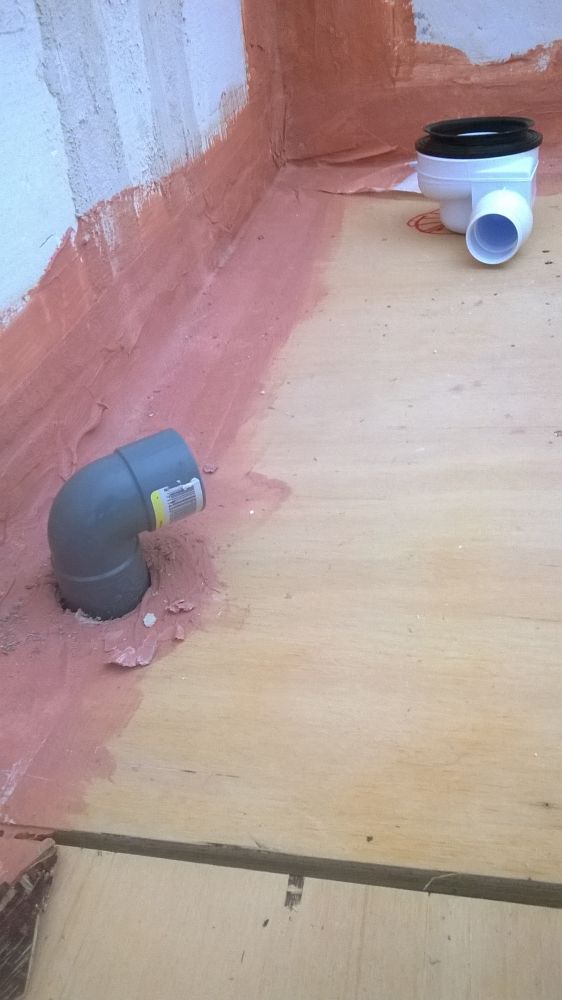

Ik heb een vraag over de afvoer van mijn douchebak. Ik ben een badkamer aan het maken, bij de douchebak komt het volgende probleem voor: de afvoer die is meegeleverd zit eigenlijk al tegen de grond (opbouw douchebak). De afvoer steekt iets boven de grond uit. Dus het eerste stukje loopt de afvoer iets op voordat die onder de vloer verdwijnt.
Is het erg als er in het eerste stukje leiding iets water blijft staan?
Bedankt alvast!

    Kan je een foto van de situatie plaatsen?

    Vooraan zie je de afvoer onder de vloer vandaan komen, daarachter de doucheafvoer precies op de plek en hoogte zoals hij moet komen.
    InstallateurRdam
    Dat gaat problemen geven op deze manier!
    Kan je niet wat vrijmaken rondom de buis??.
    Buis gelijk afzagen met de vloer en rondom wat vrijmaken zodat je je bocht erop kan schuiven!
    Gr robin
    Of de douchebak iets hoger zetten.
    In ieder geval kan het zo niet.

    Bedankt voor jullie reactie. Ik weet niet zeker waar de volgende bocht onder de vloer zit, dus ik ga met de föhn in de weer om de boel goed te kunnen bekijken.
    Anders afzagen en als dat niet gaat een reparatiesokje erop.
